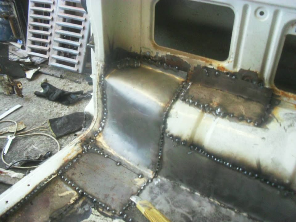

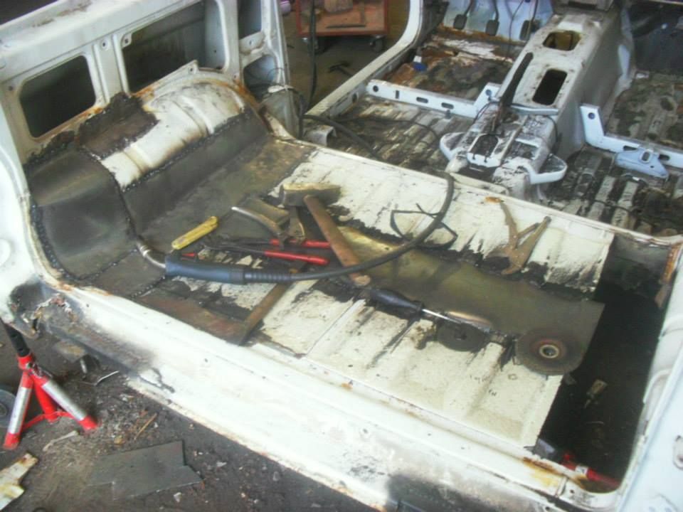

kamarát už zarezáva do vitarky
1185872_664538090224679_935843277_n.jpg [ 70.71 KiB | Zobrazené 6870 krát ]
1238200_664538093558012_85069257_n.jpg [ 78.21 KiB | Zobrazené 6870 krát ]

strááášne pomaly sa to hýbe, sem tam kamarát pracuje na karosérii a sem tam ja na podvozku,
už je podvozok konečne odstrojený ešte riadenie zhodiť a rám pôjde na pieskovanie, potom vyvariť nastriekať, nastriekať každý jeden diel, nové púzdra do ramien lebo skoro čo silenblok to odtrhnutá šruba... a zas pomaly skladať, musím tam trošku natlačiť € nové brzdy predné ložisko čapy, manžety, spojka, šrúby....
Keď motor s prevodovkou z Vitary je ťažší ako zadok Pandy... :-D
