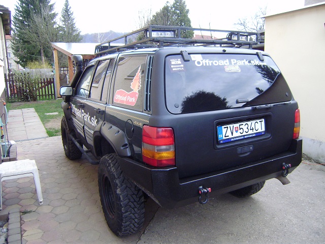

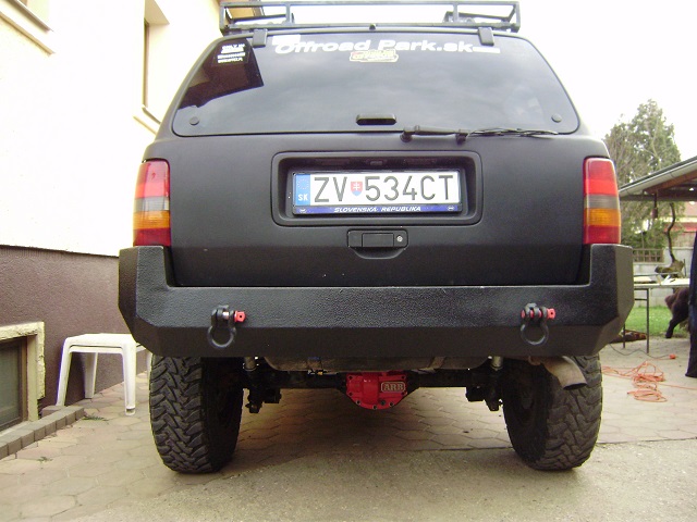

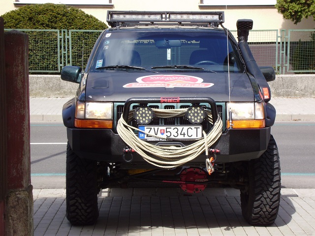

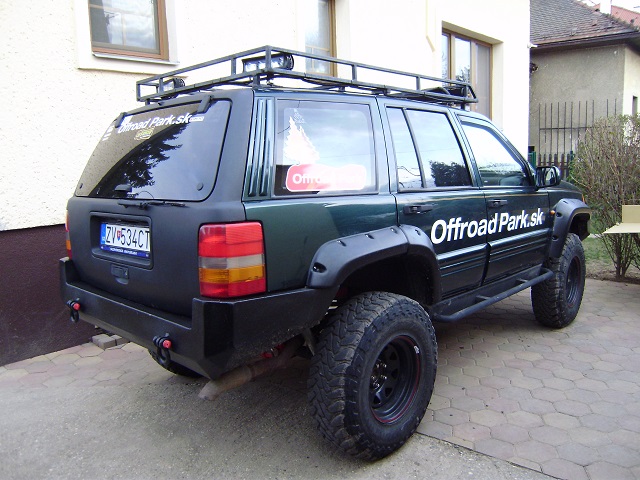

Takto vyzeráme teraz
P3210101.JPG [ 136.21 KiB | Zobrazené 6467 krát ]
P3210095.JPG [ 139.7 KiB | Zobrazené 6467 krát ]
P3200091.JPG [ 146.63 KiB | Zobrazené 6467 krát ]
P3210094.JPG [ 112.01 KiB | Zobrazené 6467 krát ]

Jedinú chybičku to má....moc čisté na môj vkus,treba blato :-D :-D :-D ale inak krásavec :smt023

Blato sa ešte nemalo kedy nalepiť,kedže to prešlo akurát tak zo servisu do servisu,ale ak sa podarí prehodiť automaty tak sa možno aj trochu :-D zablatí v Tisovci
