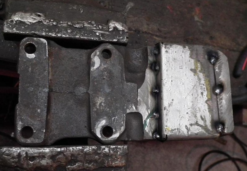

zvar podla mňa vydrží ak je to dobre zvarené, je to celkom robustné tá páka, z druhovýroby pomocné čapy bývajú slabšie

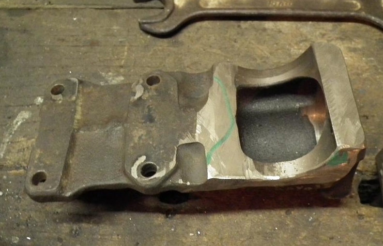

chladič som nehýbal, ja som servoskriňu podrobil odtučňovacej kúre, (viď foto) je bez oleja a zboku mám spravenú mazničku
ale zaistenie čapu je jedna z mála vecí, ktorú ako pozerám do PC, som robil a nemám odfotenú, ale v podstate korunkovú matku na čape som nahradil vlastnou, vyrobenou, ktorá je predlžená a osadená v ložisku, ložisko je uchytené na páke riadenia, aby sa pri pohybe spojovačky mohla matka točiť zvlášť oproti páke riadenia, keby chceš ti to odfotím
skrina5.JPG [ 181.6 KiB | Zobrazené 2835 krát ]
skrina3.JPG [ 167.36 KiB | Zobrazené 2835 krát ]
skrina2.JPG [ 135.85 KiB | Zobrazené 2835 krát ]

nemusíš fotiť, už si to viem predstaviť.
Ty si ju uplne zmenil, vyhodil si hydraulicku časť a nechal si tam len mechaniku, a kde bola hydraulicka časť tak si odfrezoval celé telo v podstate, ano? Ja som spravil to isté, ale skrinku som nechal povodnu, iba som vyhodil dekel na hadice a zaslepil som ho. A nalial som doplna olej. A teraz kus chýba chladiču.

hej, veĎ ako vidíš na fotke, všetko nepotrebné išlo von, tie 3 velké zuby na hriadeli aj obal som odrezal tak aby som nemusel hýbať chladičom, zosatlo mi na tom len to dôležité, teda diery na uchytenie o šasi, ihličkové ložiská vovnútri a navrchu zaisťovací šrob otočného čapu
