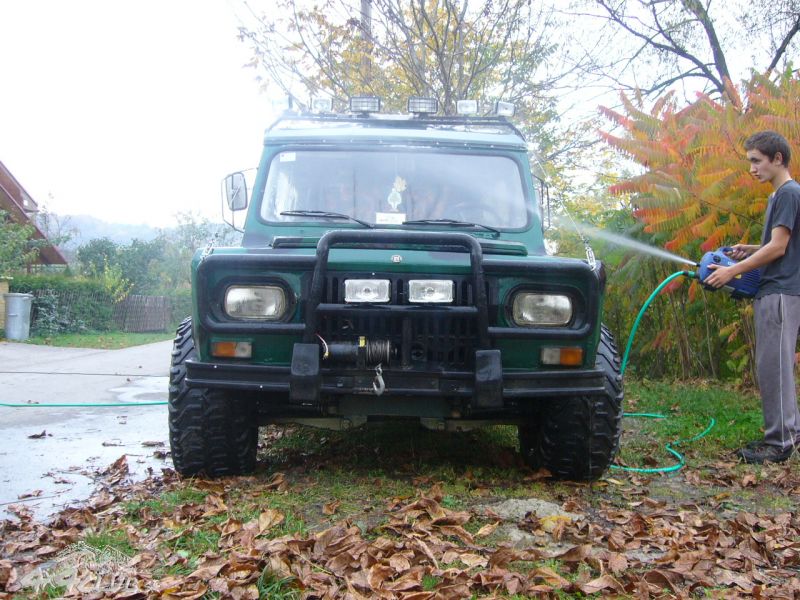

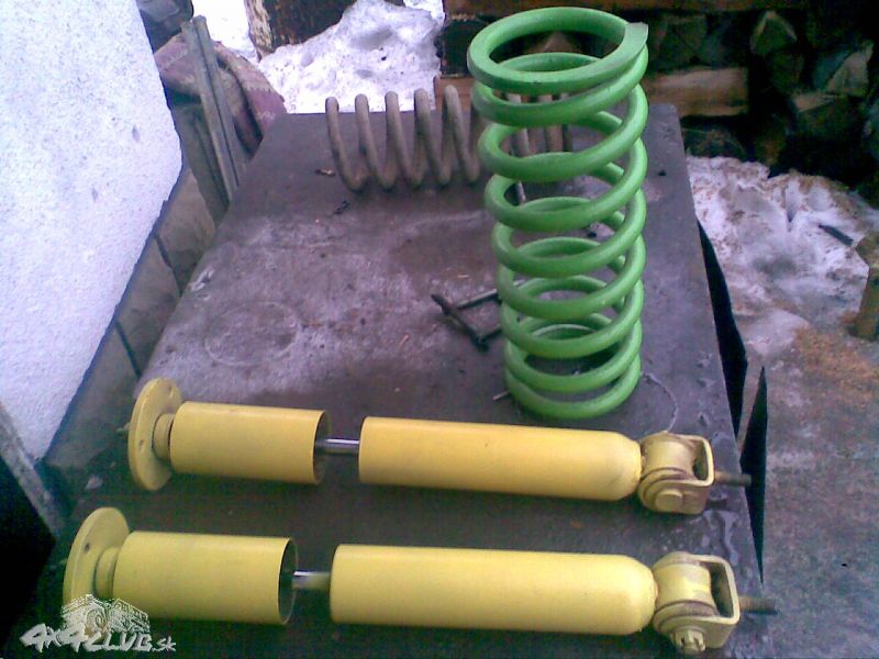

tak zasa niečo pribudlo :-D

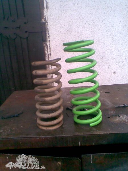

kedže predok bol už značne unavený a vyzeralo to ako keby mi niekto poriadne nakopnul prdel :? tak som si na radu z českého fora gazklub.cz zohnal vinuté z 1203 ktoré mi aro zdvyhli o dobrých 12 cm, a parádne tam zapasovali :-)
prvá origo,, a druha z 1203 po strieknutý zakladnou a potom zelenou farbou

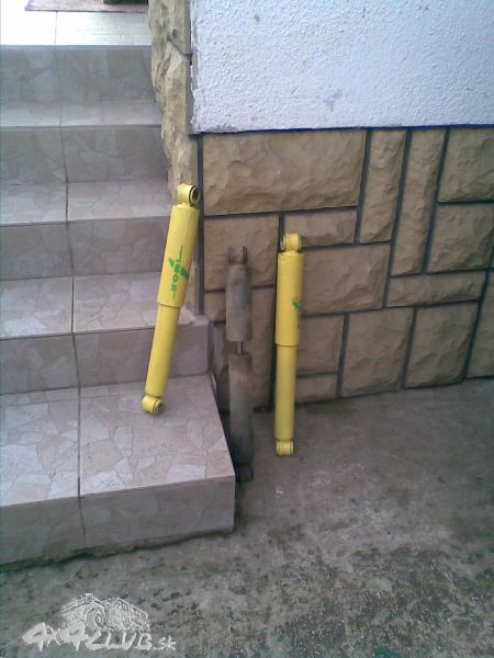

pretoze predné tlmiče su ešte v dobrom stave tak som ich iba striekol zakladnou a potom zltou farbou
na zadok pribudli druhé tlmice pretoze tie čo tam boli , uz boli KO

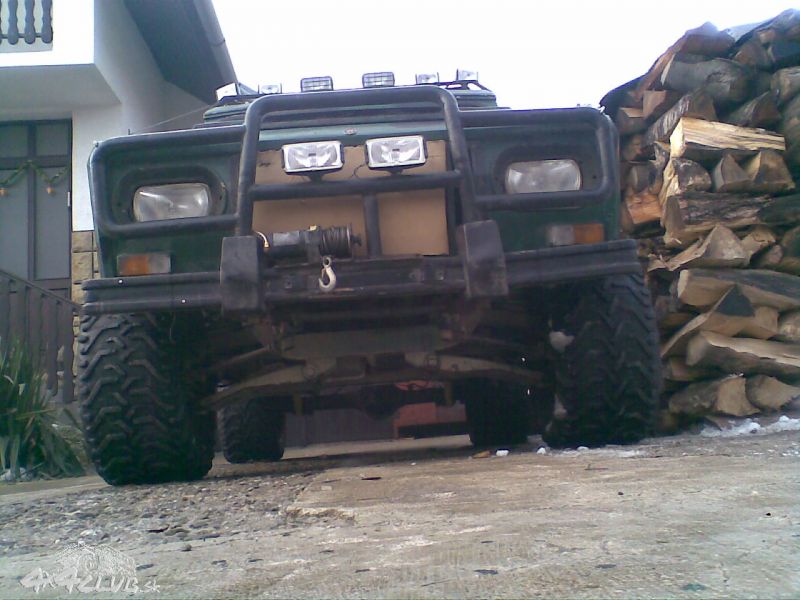

takto vizerala predná náprava pred namontovaním pružín, ( vid ramená,, su skoro rovno :evil: )
a takto to vyzerá teras,, :wink:
,, týmto sa chcem podakovat aj petríííkovi ktorý mne a mojemu bráchovi pomáhal celý den,,,,kedze sme to robili prvý krát a bez tatka, tak to trvalo pomerne dost dlho, zo spolujazdcovou stranou sme sa trápili cez hodinu :oops: pokial sme vitiahli staru a dali novu pružinu, po získaní skuseností ako sa to má a ako nemá robit sme mali vodičovu staru pružinu vybratu a nahodenu novu za menej ako 10 minut :smt129 , človek sa stále učí :D ,, a pri ARE to platí dvakrát :smt039

Pablo paráda ... tomu sa povie úprava za fajnový peňaz :smt023
Ak ma pružina väčšie stúpanie , tak je tvrdšia alebo mäkšia ? podla mňa tvrdšia ... teda tuhšia

vyzera to velmo dobre :wink: ... prajem ti nech to vydrzi brat arista :D .... a len taka otazocka .. nemal si v arovi vela vody po tom umyvani ? ono ara netesnia bohvieako dobre :D

to marcelo: ano más pravdu su tvrdsie,no zaatial som to niak extra nespoznal pri jazde po jamách,, správa sa to rovnako
to Jozo164 : vody ani moc nie,,, sak ona rýchlo odtecie keby sa tam nahodou niaka dostala,, sak asi vies ze ara dobre koroduju,, čiže je viac dierok kadial ta voda odtečie :smt126

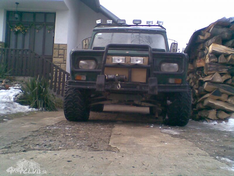

KUBIK píše:
ale néé neboj konečne si to aspoň zdvihol ale stále je to málo tak len upravuj nech to vyzerá :wink: :wink: :-)
no mne to takto ako to je vyhovuje,,, viššie uz nechcem ist,,, :wink:
mam to jedno,, aj tak mám diferák stále rovnako vo výske,,, a zasejc je to lepsie v bočných náklonoch,,, ked to nieje take zdvihnuté,, aspon sa to nehúpe :roll: :-D

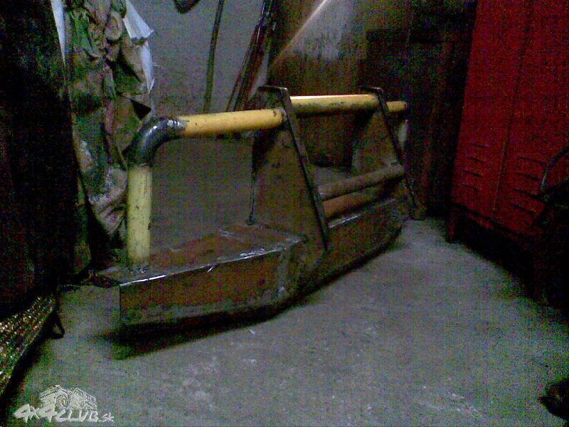

tak o chvílu by mal na fARO pribudnúť aj nárazník vlastnej výroby :-D
čest mojim spolupracovníkom :twisted:
