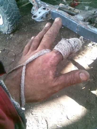

Okrem toho som si položil kladivo na ukazovák ľavej ruky :smt148 . Teda sa nemôžem dnes škrabať v nose pri vydumovaní práce na zajtra.

Tunki píše:
........ som si položil kladivo na ukazovák ľavej ruky :smt148 . Teda sa nemôžem dnes škrabať v nose pri vydumovaní práce na zajtra.
Použi iný prst. :smt139

Kapo píše:
Tunki píše:
To už je doriešené. Auto sa aj tak samo nespraví. Zase idem na služobku, takže prerušujem, ozdravný proces na ráme. Do piatku.

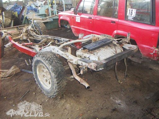

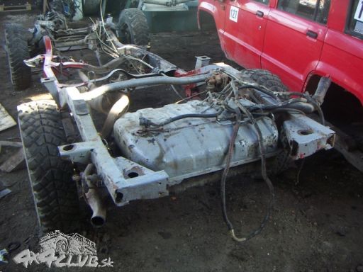

Po dlhšej prestávke, spôsobenej maródovaním a služobkami som sa vrátil ku svojmu miláškovi. Takže sa pokračovalo vo zváraní a tvorbe nových prvkov :D .

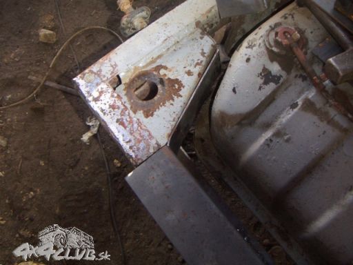

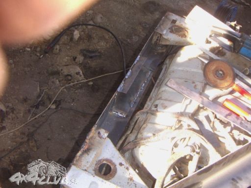

Takže z tadeto bol vyrezaný priečnik, ktorý slúžil na primontovanie ťažného, a aj nárazníka (americká verzia asi :smt139 )

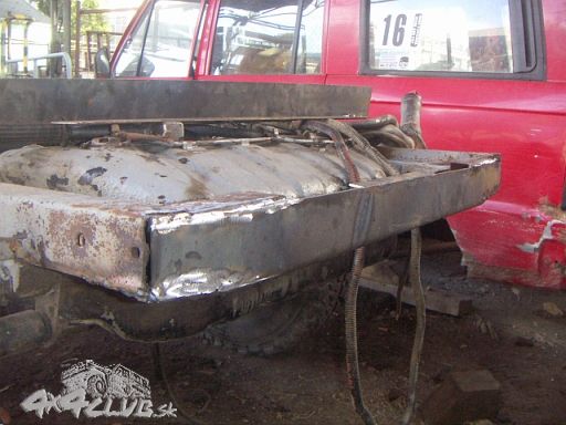

Trocha detailnejšie aj kus pôvodného 2,5mm plechu (už opravovaného)

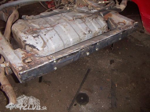

Náhrada zadného priečnika na ráme (plech 3,5mm)

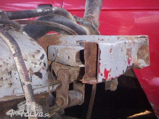

A toto spevnenie plechu v strede je zasa cca podľa originálu (len o 1mm hrubšie). Tam dám plocháč 12mm, v ktorom bude z vonkajšej strany prišrubovaná pôvodná ISO guľa.
z vnútornej strany príde takto ešte výstuha. Tá ukryje ten plocháč. Obrázok
No a pohľad pri odchode na pivko a domov. 8)

Zatiaľ pribudlo asi 20kg plechu a asi 5 kíl plocháča :lol:
Po montáži bude Trooper dokopy asi o 60kg ťažší ale o dosť pevnejší.

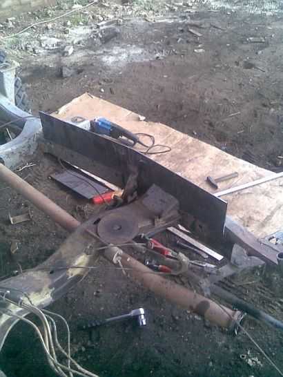

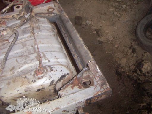

Dnes som dokončil zadný priečnik. Bolo to trocha ťažšie vyšpekulovať ale bude pevnou základňou pre nárazník.
A z vnútornej strany.
Zajtra pokračujem výrobou ťažných ôk, ktoré zároveň poslúžia ako príchytky pre nárazník. Ďalej by som chcel pripraviť materiál na výrobu nášľapov. Narezať a vytvarovať. Prosto naskladať to na zváranie.
