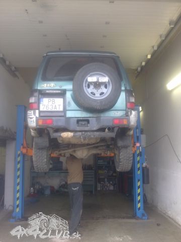

takze prvy pokus na dvihanie nespesy nemohli sme s luckym odmontovat tlmi lebo bol zahrdzaveny a nevosla nam tam struna musim nejako odmontovat alebo povolitmiticu tlmica .....:( nabude to hadam pride ....
Sob, 05.02.2011, 9:51
Príspevky: 1447
Bydlisko: povazska bystrica
tak podlhsej dobbe pribudli struny z patrola a nasponovane torzky, torzky boli trochu unavene takze niesu na maximum ale to staci + pribudli 2 zadne pracovne svetlá...

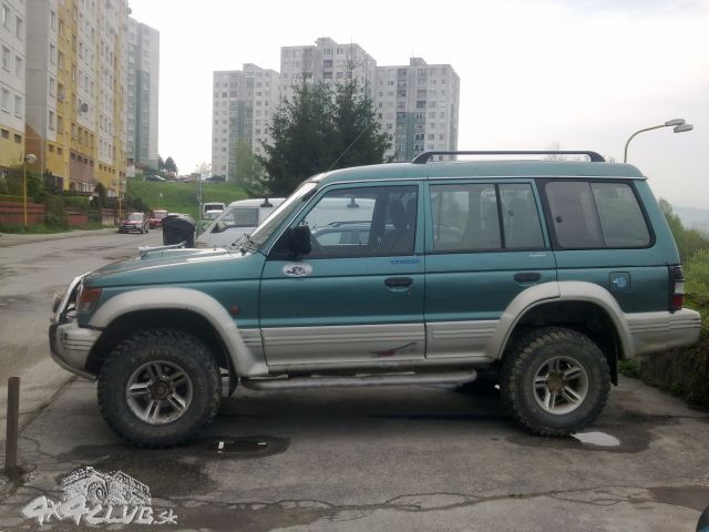

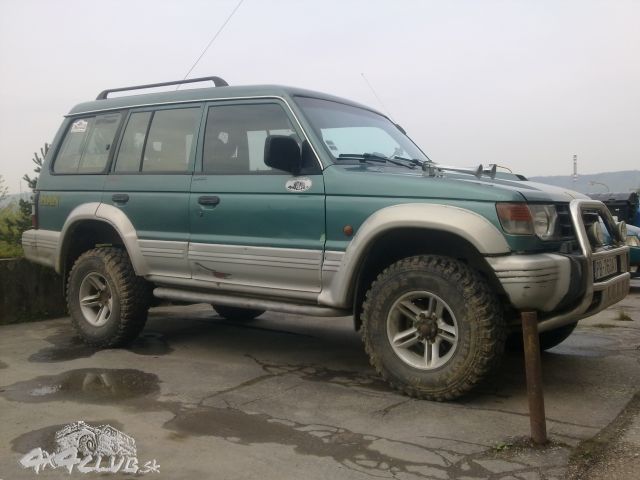

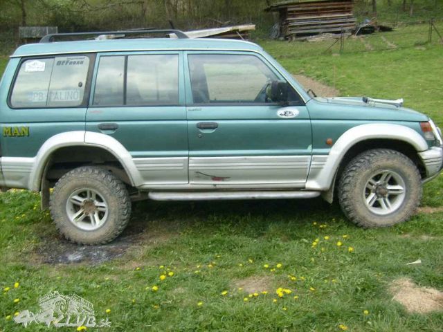

finalna uprava hotova zadok +8cm predok po dosponovani torziek +6cm stabilizatori nevybrane auto sa chova normlane ako predtym osm spokojny ....
Str, 27.04.2011, 9:55
Príspevky: 1447
takze pridm nejake cisla a fotky
miery: zadok od zeme po lem 98cm
predok od zeme po lem 92cm
od zeme po naslap 46cm
od zeme po prah 56cm...
