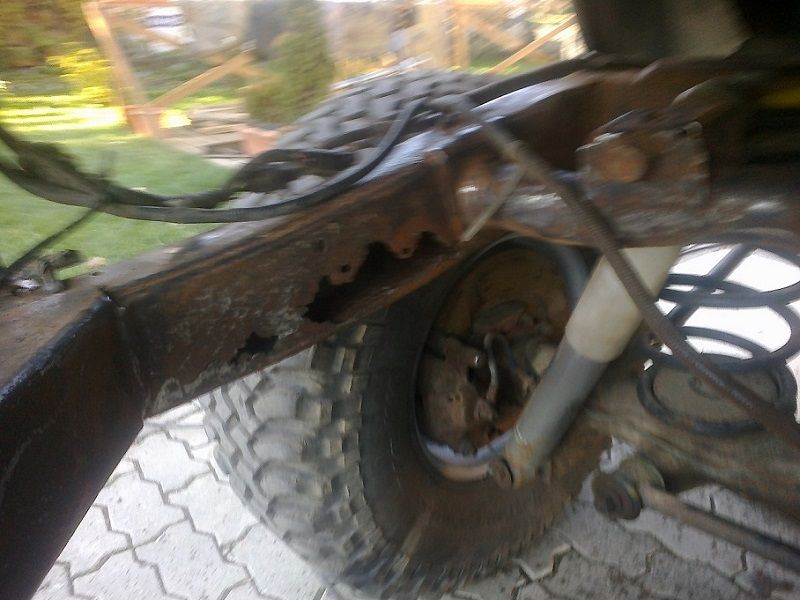

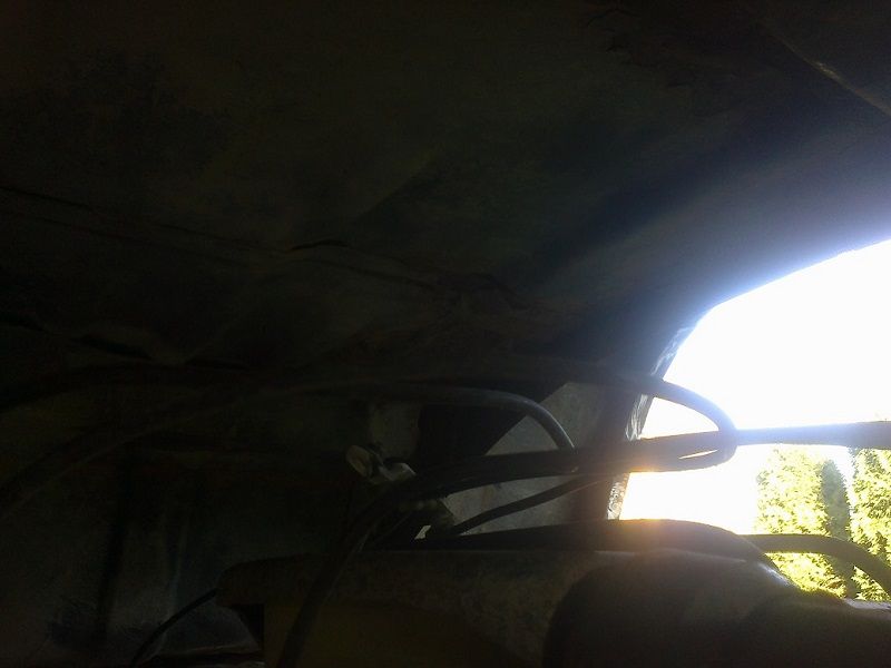

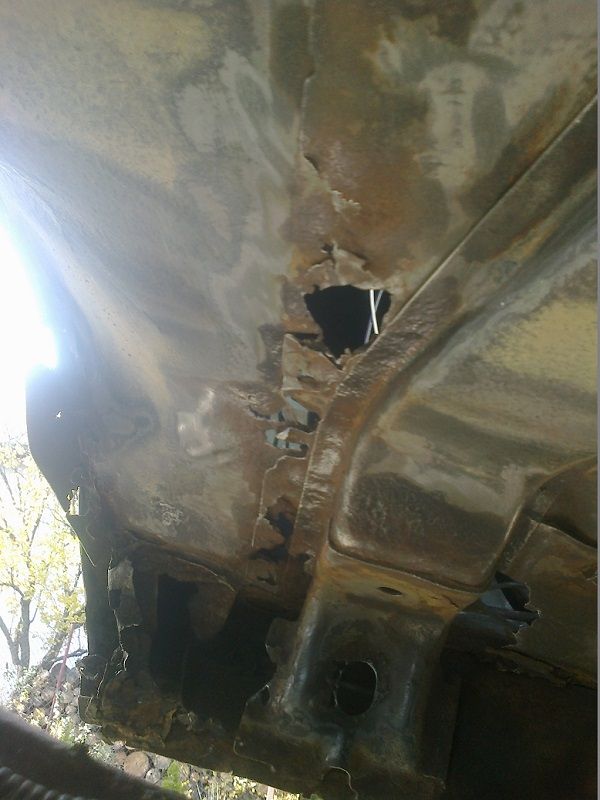

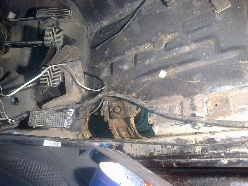

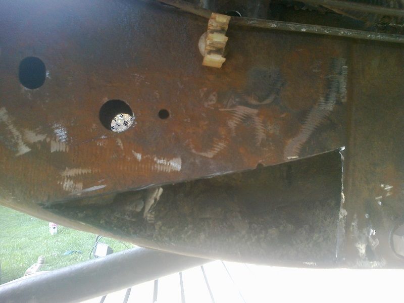

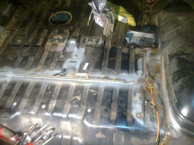

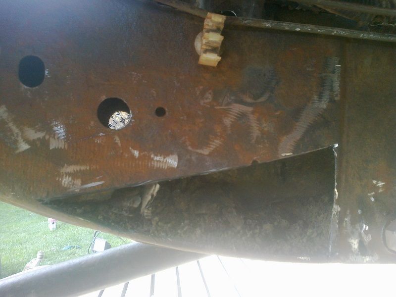

Tak som sa konečne pustil do môjho pracanta, ale je to jak by som otvoril Pandorinu skrinku. Netrápi ma to že je hrdzavý rám a miesta o ktorých som vedel, ale fušerina predchádzajúceho majiteľa, resp. toho kto predtým robil prahy a veci o ktorých som si doteraz myslel že sú OK. Obľúbeným nástrojom asi nebola zváračka, ale tmel a git. Takže to musím všetko vyrezať a spraviť to poriadne. Momentálne to vyzerá takto

kiežby moja vitara bola v takom stave, tešil by som sa do vyvárania :( :-)

To nevypada az tak zle. Moj 16 rocny patrol mal ram v zadnej casti v takom stave ze som ho musel vymenit ;-) drzim palce nech sa dari!

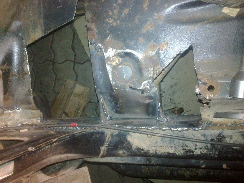

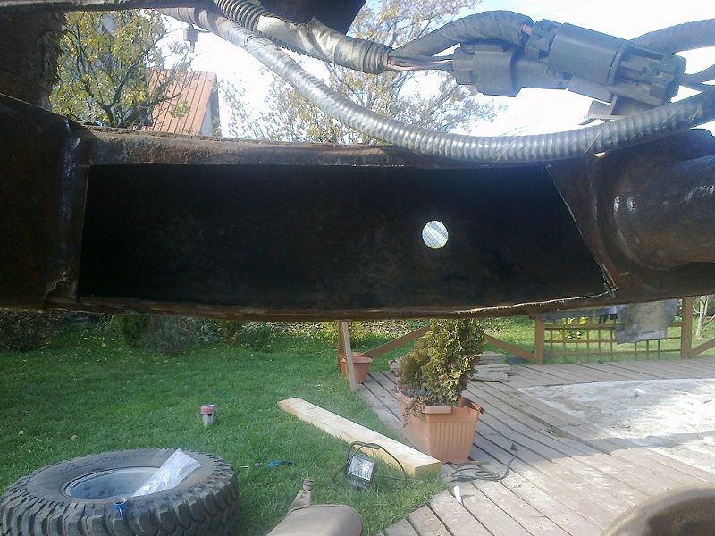

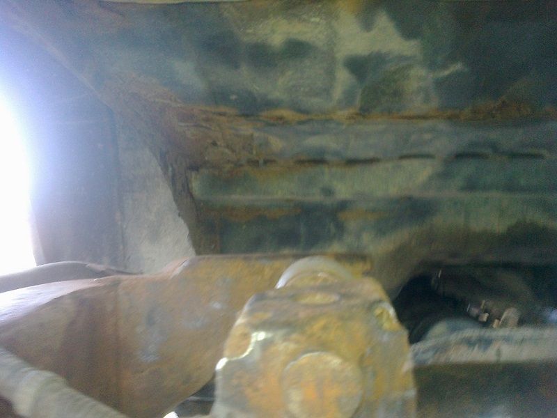

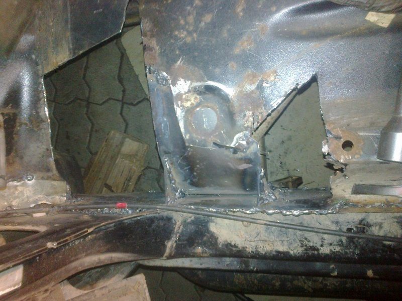

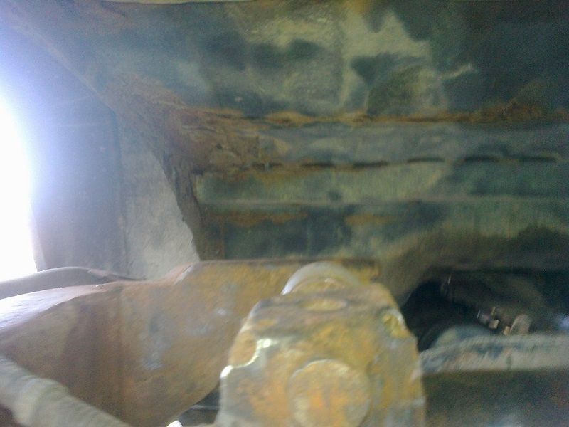

Kubino, díky za podporu. Rám je až na dve miesta v dobrom stave, horšie je to s kasňou, keďže to bolo zacapané tmelom a neošetrené, tak sú vyhnité aj nosníky kasne. Musel som ich vyrobiť nové a je to pakec, no čo už. Takto to vyzerá teraz, ale už sa to začína zase zaceľovať.
22102013204.jpg [ 224.87 KiB | Zobrazené 6589 krát ]
Nový nosník
22102013209.jpg [ 218.92 KiB | Zobrazené 6589 krát ]
Tu je vidieť koľko bordela sa nazbieralo v ráme.
22102013207.jpg [ 128.14 KiB | Zobrazené 6589 krát ]
Atu je; to čo bolo zakydané, po nosník je nový plech a toto zacapali.
