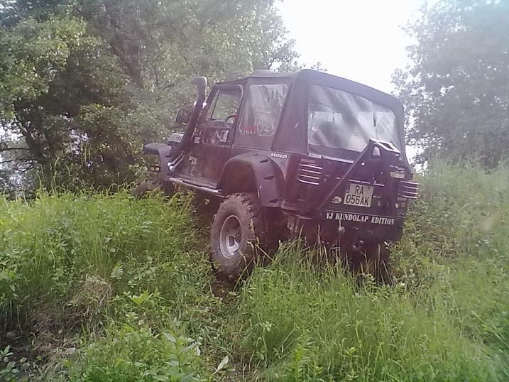

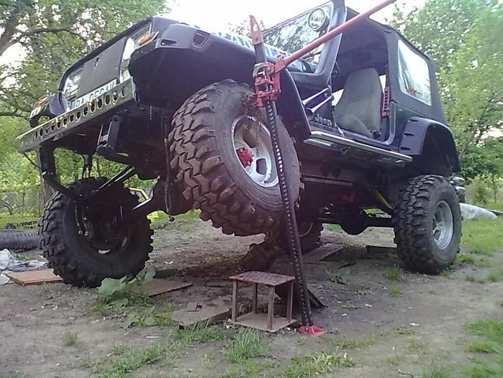

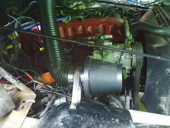

Palo neni to až tak široké ale sú tam nápravy ARO 461 tak dúfam že to znesú. Včera bola prvá skušobná jazda aj ked bez výfuku a súcich brzd ale zatial pohoda . Po jazde som si sice musel prepláchnuť oči ale pohoda .Viete nieje dobré dívať sa na zadné kolesá a zarvať v blate plní plyn . No a kedže nemám kasten filtra tak som nemohol napojiť šnorchel tak som dal zatial tú športovú hrušku . Brzdy som na predu prerobil ale musím bohu žial prerobiť na novo celí sistém lebo tečú úplne na každom spoji lebo nemajú dobré sedlá na šrobení .

Poznámka: Skúšal som či nezabudol krížiť
090520131513.jpg [ 94.43 KiB | Zobrazené 5195 krát ]
Ned, 12.05.2013, 10:54
Juraj ja by som tolko nevykrízil :D
lebo nemam taky velky hi lift :smt121 :smt121 :smt121
ale nie fajn to krizi vidim že by to ešte išlo len tieš už ti bol mali hi lift :smt006 :smt006

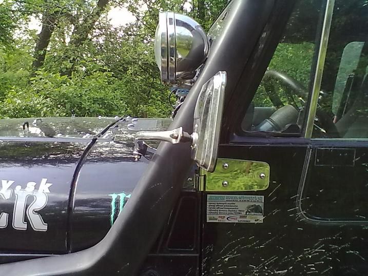

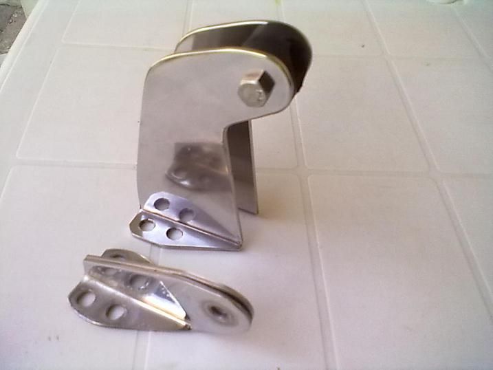

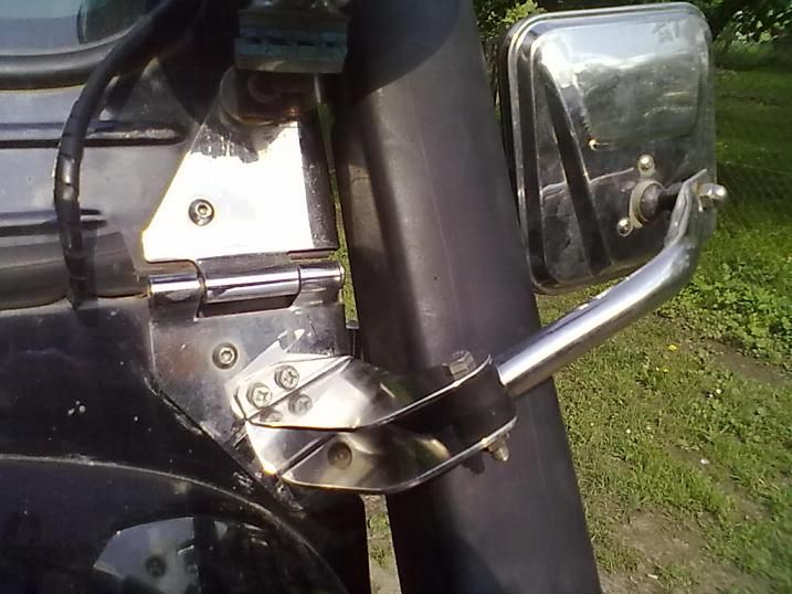

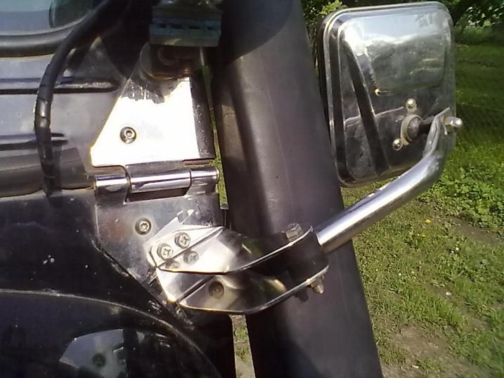

Kedže som pri montáži šnorchlu musel demontovať držiak spetného zrkadla prišlo na výrobu nového prispôsobeného . Tlmiče sú tiež na mieste ale zdechol mobil takže nabudúce .
Poznámka: Malé sú origo .

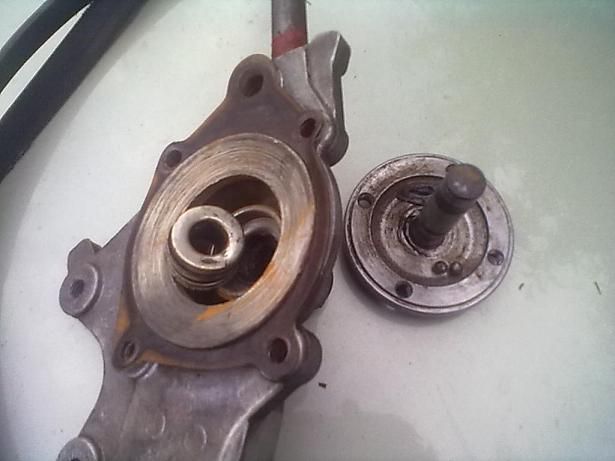

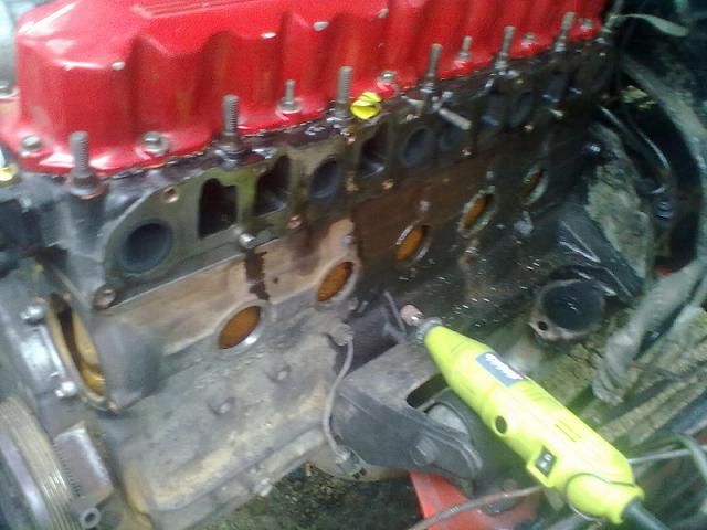

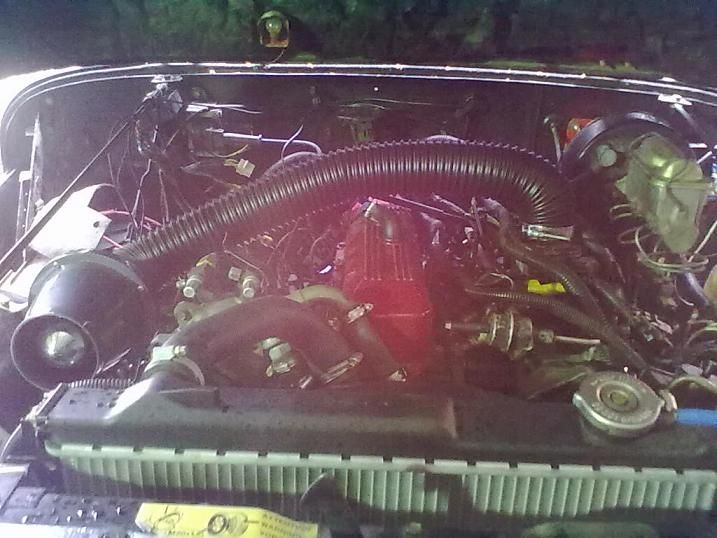

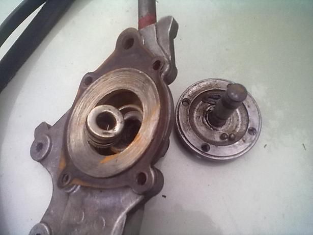

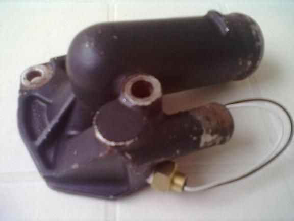

Takže páni výfukové potrubie hotové ,brzdy tiež . Len nedávno som sa bol previesť a stalo sa že utrhlo vodnú pumpu a urobilo menšiu skazu okolo nej . Teraz už je skoro všetko opravené akurát dnes mi príde vodná pumpa a uvidím či to náhodou neodniesle aj hlava lebo tá vnútorná vrtulka VP bola zhodená asi dlchšie a motor pred utrhnutím začal divno vynechávať . Tu pár fotiek .
240520131599.jpg [ 58.86 KiB | Zobrazené 4590 krát ]

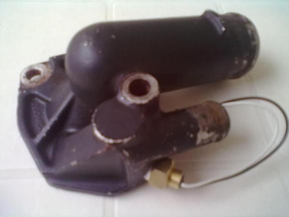

Poznámka: Výmena mrazových poistiek lebo so chcalo
240520131596.jpg [ 52.04 KiB | Zobrazené 4590 krát ]
Poznámka: Prerábka snímača teploty vody
230520131588.jpg [ 22.96 KiB | Zobrazené 4590 krát ]
220520131571.jpg [ 36.18 KiB | Zobrazené 4590 krát ]
220520131561.jpg [ 96.4 KiB | Zobrazené 4590 krát ]
