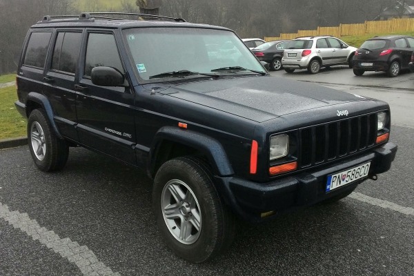

Po dlhej dobe nieco pridam. Jeepku stale mam, stale sluzi ako daily car, ATcka som predal a nahradil ich celorockami v rozmere 255/65 R16. Cize priemer kolesa vpodstate rovnaky ako som mal ATcka, len sirsie, takze to ani nieje na vykone poznat co bolo cielom. Inak uz nieje na 2" podvozku ale 3" + Rubicon Express tlmice ale v tomto stave to uz mam dlhsie. Inak stale bez poruch.
Najnovsia vec ktora pribudla je precaludnena stropnica. Kedze uz bola odlepena vpodstate z celeho stropu tak som to uz dal spravit a rovno do ciernej kedze vsetky plasty tam su tmave a je to omnoho lepsie :)

Pon, 09.11.2015, 11:49

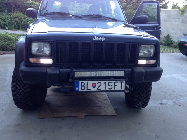

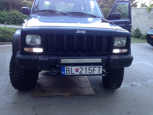

tie parkovacky som prehodil aj ja a este som updatol svetla tak, ze som prehodil biele blinkre, do ktorých som vlozil vnutornu ziarovku LEDku a z toho spravil denne svietenie. Vonkajsiu ziarovku som vymenil za oranzovu (dam neskor oranzovu LEDku), cize blinker ide iba na jednu ziarovku a vnutorna ziarovka je denne svietenie ktore si zapinam zvlast vypinacom vnutry. takze setrim energiu, pekne to svieti na bielo, ako origos denne svietenie a blinkre funguju normalne. musel som este vymenit blinktrove relatko za ine, ktorému je jedno, ci je ziarovka alebo LEDka a blika stale rovnako.
takto to vyzera:
IMG_7005.JPG [ 107.96 KiB | Zobrazené 7604 krát ]

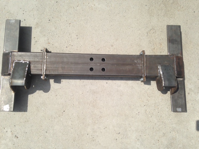

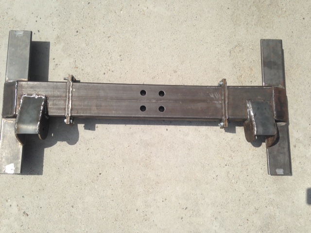

PS: okrem toho prave dokoncujem Long Arm kit s home made nosnikom prevodovky :-D
IMG_7049.JPG [ 124.4 KiB | Zobrazené 7604 krát ]
