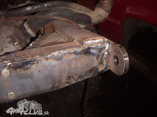

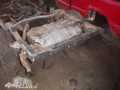

Dnes teda malé pokračovanie.
Pre krátkosť času som privaril len oká, a poopravoval nejaký ten nanič zvar po sebe.
Celkový pohľad na dokončený zadný priečnik. 8)

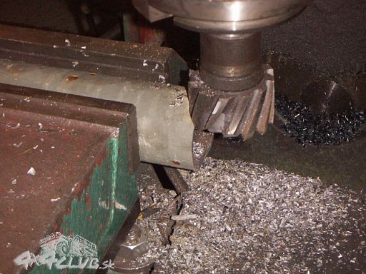

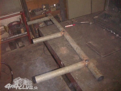

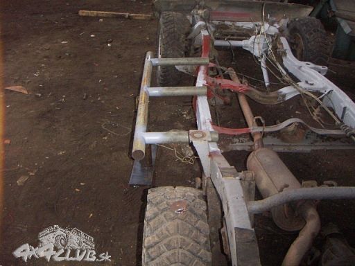

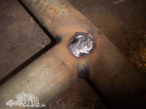

No a kedže som sa rozhodol pridať trochu ocele na Troopera kým pôjde na váhu, tak dorábam aké také nášľapy. Trochu menej kôry bude na dverách nalepenô.

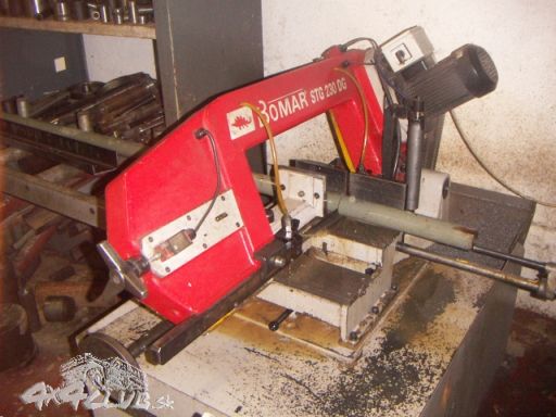

Narúbať rúry tupou pílou.
Polámať čo možno najviac zubov :smt028 no ale stalo sa. A aj tak som to s tou frézou starou vychrchľanou dokončil.
Základ je pripraviť zváranie
Ale nič z toho nebolo, a zváranie bude v ďalšom dieli novely.

Tunki ale neprekroč váhu 3500kg stym želiezkom :-D !!!
To vieš potom už len " C " !!!
Uto, 16.09.2008, 21:53
Príspevky: 407
Bydlisko: Dolne Kysuce
marcus píše:
Marcus,sak on tam privara zasa dierave,aby to bolo lahsie :D
Uto, 16.09.2008, 22:02
marcus píše:
Veď som bol na váhe v kovošrote pozrieť. Zatial OK. Ale aj tak sa ma ľudia pýtali koľko som za to dostal :-D

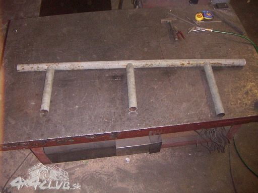

Dnes v seriáli najprv zváranie a cigaretka.
Vŕtať diery sa nedali, pretože mi zostala len taká tá teskovŕtačka
Vyvŕtal som s ňou len jednu dieru a putovala do kontajnera.
Ak chce niekto testovať náradie nech mi požičia :twisted: .Zatiaľ porobím diery s narexkou. Tá prežije (asi).
No a teraz už len vymerať.
Kolienka 2" nemali v železiarstve. Aby ich pes pohrýzol! :?
