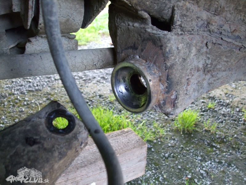

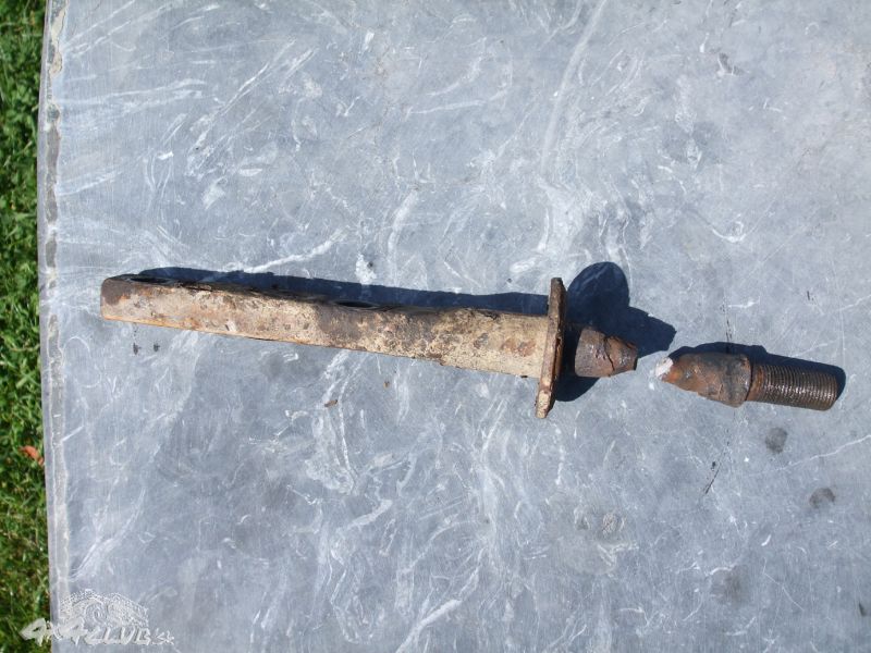

marcelo na tom zadnom úchyte spodného ramena ti chýba obruč, v ktorej je ten gumený silentblok usadený, pravdepodobne si mal tú obruč odhrdzavenú, lebo ju nevidím ani na fotke pred opravou a práve kôli jej absencii to s ukotvením ramena dopadlo tak, ako to dopadlo.
doložím ti fotku
Přesně tak...taky jsem to letos řešil na Terrku,ale mi to ten šrub dokonca praskol..
a misky v čem měly sedět ty silenbloky už byly taky urezlé tak jsem nechal utočit nové....
ty misky jsou z obou stran a ty silenbloky se dotahnou proti sobě.
