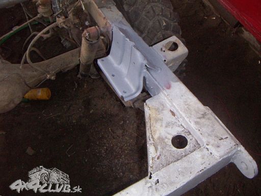

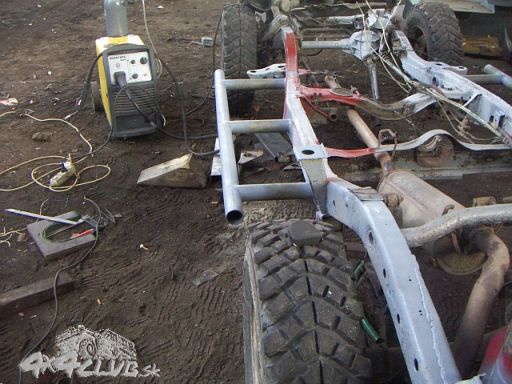

Tak, dve veci ma pri tom tvojom výtvore napadli.
1. že či by nebolo jednoduchšie nové šasy vyrobiť? :D
2. že či si nemal pri výrobe toho zadného nosníka urobiť z neho rovno aj pevnostnák v jednom kuse. By si:
a/ ušetril prácu
b/ ušetril váhu, teda aj železo
c/ dostatočne spevnil šasi :smt017
...a dalšie ma určite napadnú. hehe.
Sa drž a offu zdar.
Edit: Ma napadlo, ked tak na to pozerám, že nejazdíš ešte na upravenom aute. :smt121
Str, 17.09.2008, 23:40
Kapo píše:
a/ ušetril prácu
Sa drž a offu zdar.
1. Bolo.
2. Toto je už pevnosťák. Len niesú na ňom namontované na rohoch výstuže. ale teraz sa mi s nimi nesce babrať.
3. Dajaku výhovorkyu si potom nájdem
Sa držím ............ Ofroadu zdar. ... a aj tebe :-)
Edit: Ma napadlo že nejazdím. :smt022 Som pešochod . :smt163

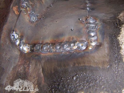

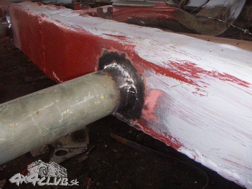

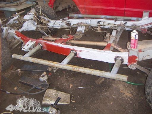

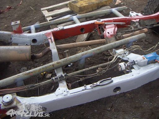

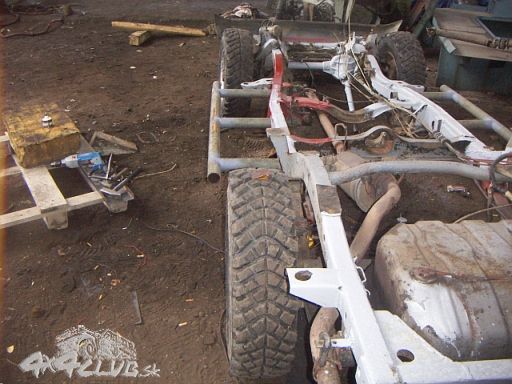

Dnes bola pracovná sobota (:-)) Je jasné že som aj nafotil výsledok práce.
Diery sú navŕtané. Myši von vyhnané.
Rúry namerané.
Ale neprizvárané.

No vidim ze makas na tom, a tie konce na bocnych ramoch, teda stupackach dufam ze dako upravis, neostanu tak..budes mat fajn masinku, tak dobru pracu a nech ti to aj dobre sluzi.. :smt023 :smt006

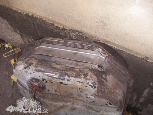

Trocha som sa pohral s liftingom nádrže. Kto má Troopera tak vie prečo. :-D
A na druhej strane to isté.
Naposledy upravil Tunki dňa Pon, 12.01.2009, 20:09, celkovo upravené 2
Pon, 22.09.2008, 19:07

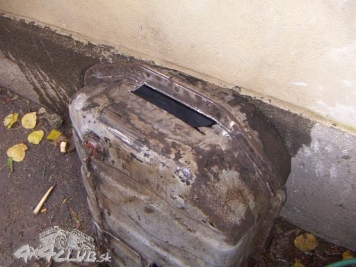

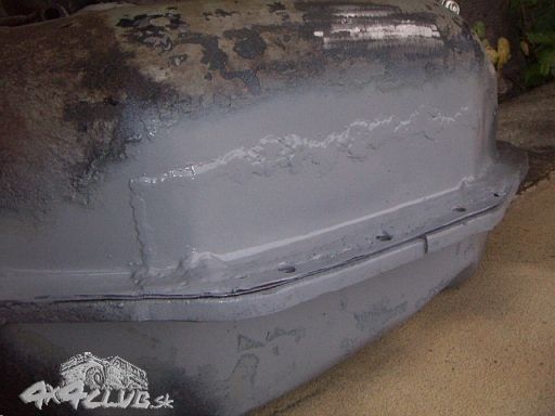

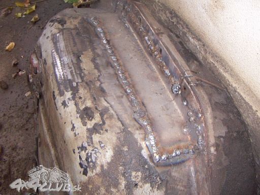

Na dnešnom menu bolo zváranie nádrže.
Diera tam bola ako svet. Toľkoto som musel amputovať.:-D
Ako je dóbrym zvykom 1mm plech minimálne :-)
Pred otestovaním tesnosti.
Po pive bol odchod do ............ domov.
Do nádrže som nalial vodu (asi tak 20l aby bol aj tlak) a pozoroval som priesak. Po zvarení ešte bola povrchová úprava a pivo.
Uto, 23.09.2008, 20:08

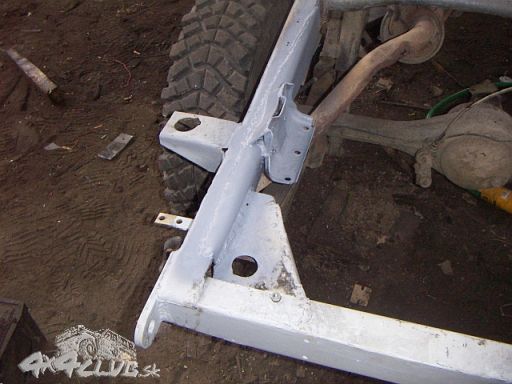

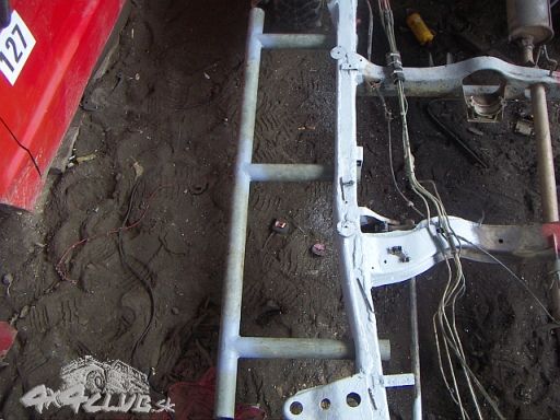

Pokračovanie seriálu sa konalo až dnes. Bol som na služobke a nemohol som sa venovať Isuzuovi.
Privaril som teda nášľapy. Nafurt. Dúfam.
Zvary ešte stále nič extra, ale sa to zlepšuje. :oops:
Celkové vysunutie je 31cm od povrchu rámu. Verím že to nebudem musieť prerábať.
Teraz už bude ako dvíhať auto pri výmene kolies a zapadávaní.

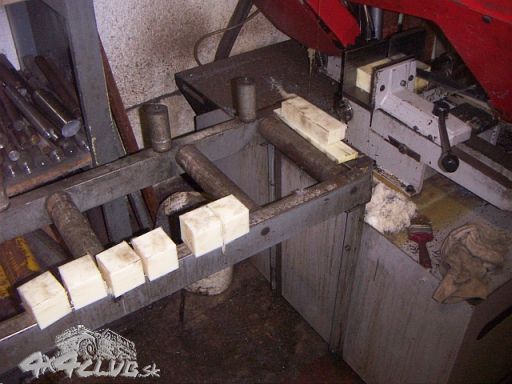

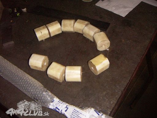

No a po dokončení nášľapov som sa vrhol na prípravu materiálu pre bodylifting (menší).
Silonová podložka z čohosi po porezaní a úprave tvaru na sústruhu, celkom dobre a dúfam dlho bude stačiť na lifting bodyho.
Nechce dakto také korále? :D

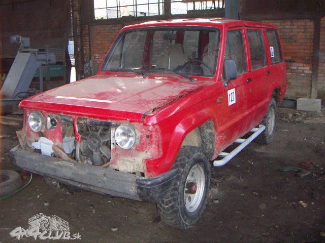

Boli urobené menšie pokroky a stálo za to si aj oddýchnuť trocha od auta.Obrázok
Nášľapy sedia ako keby som ich od oka robil.
Takže som sa dostal konečne do tej fázy prác , kde sa rozhoduje o celkovom výzore. Asi sa ešte dosť našpekulujem kým sa mi podarí dačo z toho auta vykresať.
