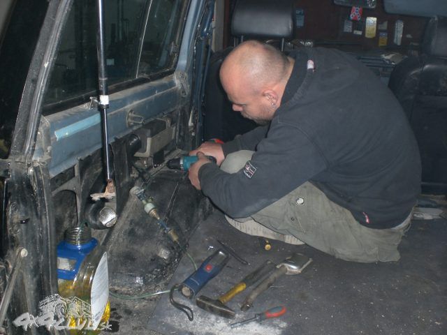

V ramci pripravy na tisovec sme Nahodili s tunkim dieslovy teplovzdusny bufik Webasto Air top 2000 Diagnose nech v lesoch nepomrzneme :-)
foto dodam zajtra a asi aj nejake fotos prihodí kolega montaznik. :-)
UTE Y60 TD42 vo výstavbe
td42@safe-mail.net
Ned, 20.02.2011, 18:50

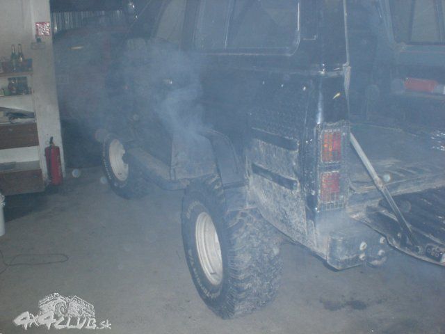

Tak prihodím teda.
Paľo vŕta PEPEmu dziery .........
A verte, že aj zadymilo. Hasičák tam bol po ruke :D
PS: Dymenie spôsobila nafta v spaľovacej komore, s ktorou sa nepočítalo............ Kúrenie beží jak sa patrí.

tak tu je par fotos z montaze, to blato okolo si nevsimajte :-)
tahanie kablov napajania a ovladania popd prahy , pridali sa ku silovym kablom co idu na rampu.
ovladaci čudlik som osadil na miesto el. zapalovacu po drobnej uprave plechov tam voslo :-)
sem sa dotiahli kable, snad sme umiestnenie zvolili dobre. vsade inde bol dost zranitelny tam sa aj vrtala diera na vyfukove potrubie.
takto tam asi zapasoval, este spravim nejaky krici plech nech to je blbuvzdorne :-)
momentalny stav funguje bufik aj na ohrev motora aj tento na ohrev interieru.
