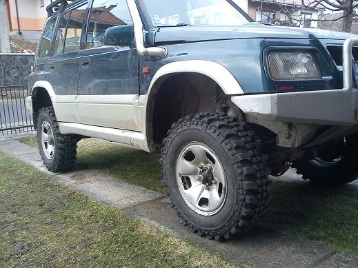

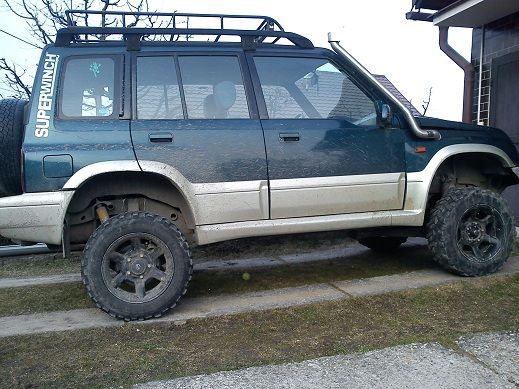

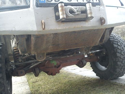

nazdar offrovdaci tak chceli by sme sa vam predstavit po velkej uprave :smt162 :-D . na aaute menena predna naprava za tuhu, kotucove brzdi vsetki stiri, menene prevodi v difoch 5,125. obrovski rozdiel v terene :smt023

vitara 2 td interculer, predna tuha naprava prevod dif 5,125, nasavanie, pevnostak navijak superwinch lp8500, zahradka pridavne svetla a este vela malich drobnosti . . . . . .

nazdáár super vitarka len čo tam máš za pneu vyzerajú ako nízkoprofilové :-D

Pekne, z ktorého auta je tá predná náprava?

Čo to tu čítam? :shock: ja mám Vitaru? :mrgreen: :mrgreen: :mrgreen: inak parádna Vitarka, predná náprava zo samuraja?

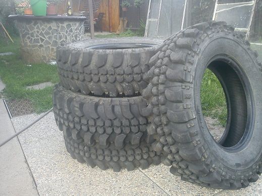

vitarke som doprial nove papucki do blata :smt162

Tak toto je bomba. Aký rozmer gúm maš? ešte by to chcelo kúsok rozšíriť.

tie pneu su dost nizke tipujem pod 195

gumy su 205 80 r16 viska gumy 74cm. rozsirovat sa bube asi diskami s minusovim et, alebo duralove podlozki este som sa nerozhodol. viska od zeme po ram je 45cm, a od gumy po lem je 25cm. bol som skusat este po zviskoch snehu a ide to omnoho lepsie ako predtim :smt153.

wau..tak toto je úplná pecka :smt133 to musí byť ozaj v teréne 100 a 1 :D predná náprava je zo samíka ?
