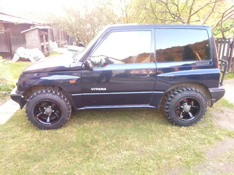

 Suzuki VITARA
Registrovaný: Pia, 22.01.2016, 20:47
Príspevky: 53

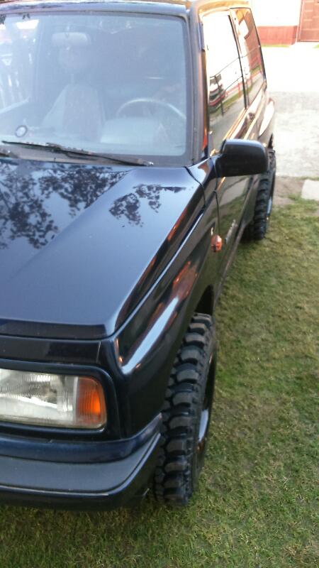

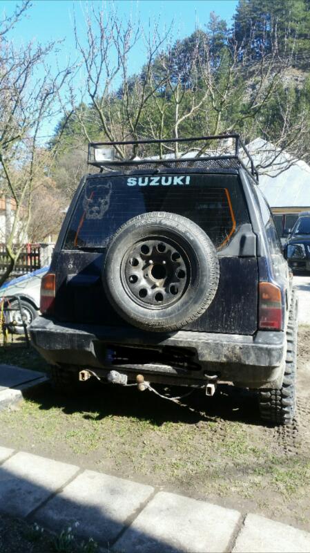

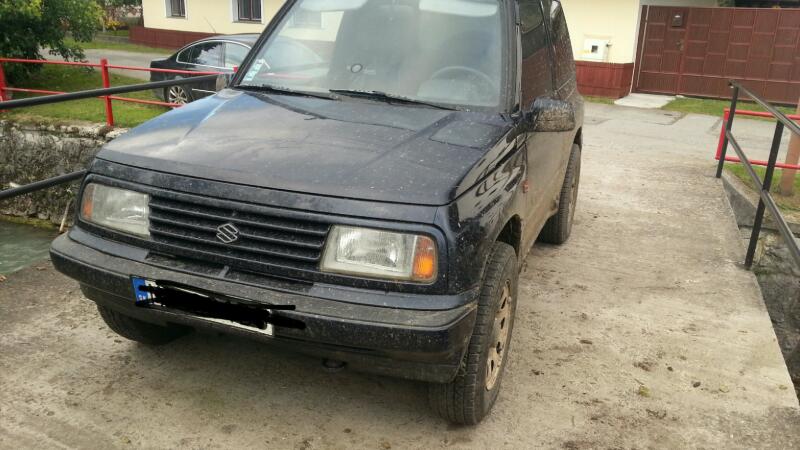

Dovolte mi predstavit moju malickost....
rps20160320_203131.jpg [ 69.44 KiB | Zobrazené 13901 krát ]

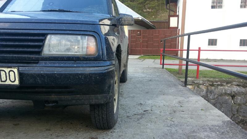

Poznámka: Bez podloziek
rps20160320_203102.jpg [ 59.35 KiB | Zobrazené 13901 krát ]
Poznámka: Prvy prichod domov po kupe...

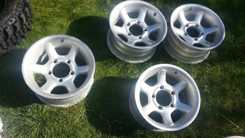

Podlozky "5"
rps20160320_203726.jpg [ 63.61 KiB | Zobrazené 13899 krát ]
rps20160320_203755.jpg [ 71.17 KiB | Zobrazené 13899 krát ]
rps20160320_203809.jpg [ 69.2 KiB | Zobrazené 13899 krát ]

Na Vitarku spominam len v dobrom, tak nech ta tvoja tebe sluzi!!! Este popis aky motor, rocnik atd :smt023
ex suzuki vitara 1,6 8v ´93

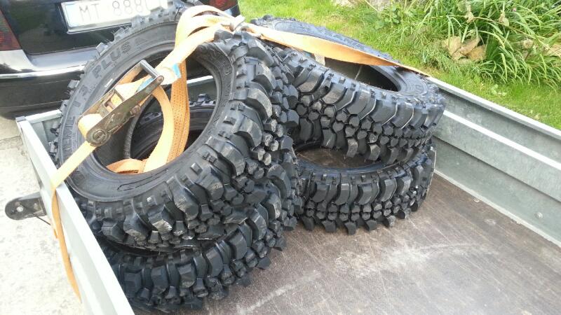

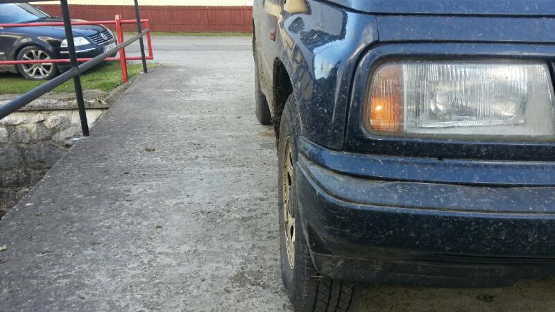

Nove papucky....
rps20160320_205534.jpg [ 82.67 KiB | Zobrazené 13889 krát ]
rps20160320_205449.jpg [ 77.92 KiB | Zobrazené 13889 krát ]
rps20160320_205423.jpg [ 77.09 KiB | Zobrazené 13889 krát ]
rps20160320_205614.jpg [ 53.28 KiB | Zobrazené 13889 krát ]

Ospravedlnujem sa nie som moc na pisanie ....
Je to
1.6 benzino zrut...
59kw
92 rocnik...

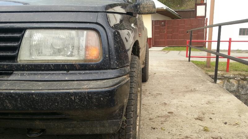

Uz je na nej roboticky porobenej habadej tak postupne popridavam fotecky budu hovorit same za seba...

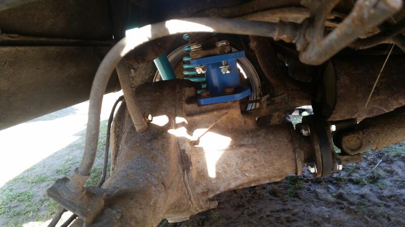

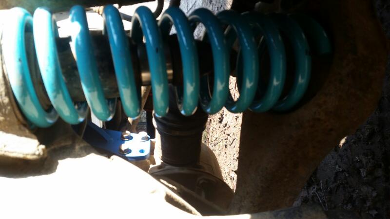

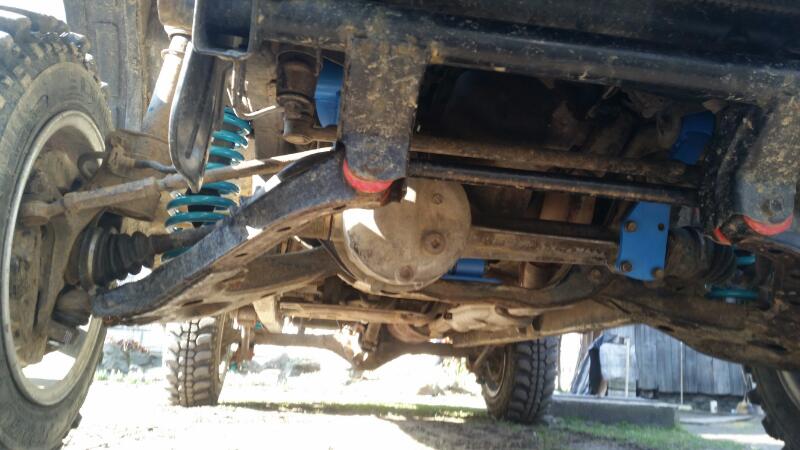

Zvesil som strunku susede z kocika, poklepal a pozvaral setik s ktorym som sa dostal nieco cez 10cm hore...
Testovacie jazdy ma prijemne prekvapili.
Auto sa sprava ovela lepsie ako na zakladnom podvozku.... teda aspon moj dojem....
(Struny KYB, Tlmice KYB, Konzolky na spustenie predneho diferaku, Podlozka pod kardan,Podlozka pod trojrameno,Vyosovacie podlozky pod predne tlmice, nejake hadicky, srobky a trosku farbicky pre ocka.)
Poznámka: Celucka sada alias "JAMA"

Poznámka: Predna strunka KYB, Predlzenie dorazu a kusok z uchytu na prednom dif....

Poznámka: Podlozka pod trojramienko
rps20160320_214536.jpg [ 52.42 KiB | Zobrazené 13836 krát ]
Poznámka: Zadna pruzinka KYB, tlmic KYB, a predlzenie dorazu.

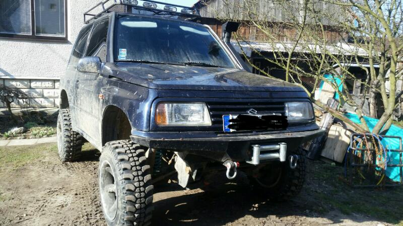

A takto nejak to vyslo....
Nieco zo setu alias "JAMA" sa robilo este naviac ak by bol zaujem....
rps20160320_214315.jpg [ 88.92 KiB | Zobrazené 13833 krát ]
Poznámka: Prvotny pokus o krizenie.....
rps20160320_214424.jpg [ 75.92 KiB | Zobrazené 13833 krát ]
rps20160320_214620.jpg [ 93.03 KiB | Zobrazené 13833 krát ]
rps20160320_214342.jpg [ 72.82 KiB | Zobrazené 13833 krát ]

Dalej v plane je prejst z hakogenu na LEDku ( 4x hella ff75 na predaj)...
Nejake to lano s motorom šturit do pevnostnaku....
Zadny pevnostnak....
A vecsie kolieska...

jedna z mála slabín vitariek je výška a pozeram, že s tou si si poradil excelentne- pekná práca :smt023
som zvedavy, ako to dvihnutie ukáže s väčšími kolami, takto mi to pripada také nejaké neprirodzené :wink:
veľa bezporuchových offkm prajem :)

Je to fakt ze ako isla hore Vitarka tak tie kolesa tam vyzeraju srandovne...
Mate niekto nejaku radu ake kolieska by tam sadli ....
Neviem ci ist do R16 alebo ostat pri R15 len dat vecsi priemer...
Pon, 21.03.2016, 10:12
Registrovaný: Štv, 08.05.2014, 15:35
Príspevky: 199
teraz tam maš aký rozmer a aka je realna vyska pneu?
protektory maju pri 195/80 r15 od 69-74cm, zalezi od vyrobcu.
SUZUKI Vitara 93´ 1,6 8V automat kvetinková leštenka
Pon, 21.03.2016, 20:08
Registrovaný: Štv, 15.04.2010, 18:34
Príspevky: 321
Bydlisko: Dobšiná
Mal som 235/75 r15 a bolo to akurat.Viacej by som nedal mal som 1,6 16v motor a v terene už to bolo badať a aj v kopcoch.

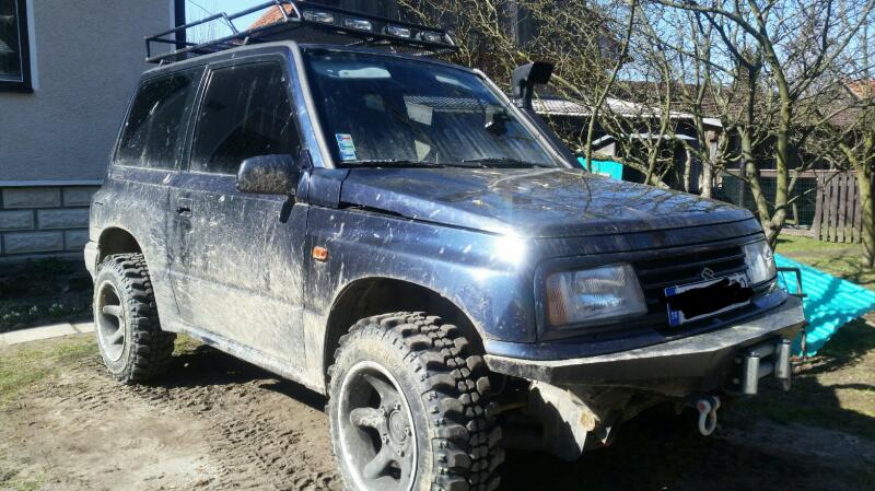

Tak vcerajsii vylet na bahniatka
