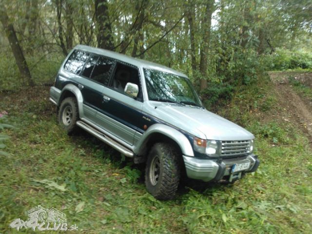

tak aj ja predstavím svoje vozidlo. Je to Mitsubishi Pajero V6 24V Wagon GLS. Auto vlastním zhruba dva roky. Pár vecí som na ňom upravil/opravil, pár krát som sa už na ňom aj v teréne bol previezť :-)
Ako posledné úpravy som auto zdvihol (pružiny s patrola GR + dotiahnutie torziek), vymenil som zadné kotúče+platničky, nové oceľové lano na navijaku a opravená rozbitá smerovka :lol:

Ospravedlňujem sa za moju prílišnú lenivosť. Dodávam fotky + nejaké info.
Auto je momentálne na montáži LPG v BRC Zvolen.
Zadné koleso - od stredu náboja po blatník 62cm
http://www.4x4club.sk/pictures/viewer ... 22855e.jpg
http://www.4x4club.sk/pictures/viewer ... njm2ab.jpg
Predné koleso - od stredu náboja po blatník 55cm
http://www.4x4club.sk/pictures/viewer ... 10rra4.jpg
Pohľad s predu - vymenil som smerovku, dal hák na naviják
http://www.4x4club.sk/pictures/viewer ... 4aha2v.jpg

Pronto tie cisla ma zaujali pojde. To aj ja pomerat ako tl vychadza:)inak pekne ti to dvyhlo no bude to lepaie ked tam das kolesa a nie kolieska :)

Ten zadok to zdvihlo nenormálne. Pružiny s Y61tky čo som kúpil nielenže vyzerali ako nové, ale aj tak pracujú. :smt064
Do budúcna v prvom rade musím zmáknuť povinnú výbavu na Tisovec. Takže namontovať CB-čku, zohnať pneu keď sa konečne rozhodnem aké, vymysleť uchytenie baterky a Hi-Liftu. Okrem toho idem riešiť ešte zloženie tých dementných "nit" nálepiek, ošetrenie strechy a následne záhradku so svetelnou rampou. Ide mi hlavne o prídavné pracovné svetlá + cúvačky. :smt162

ty si daval z Y61? tie su este dlhsie samizda ako z Y60 wagon no niesom si isty ...poobede pojdem zmerat ja tie cisla ci sa pohybujeme niekde nrovnako :)

s tymi cislami od stredu naboja po lem blatnika sme narovnako, ale ja som pruziny prednedavnom skracoval lebo vzadu to cinilo okolo 73 cm a to bolo vela, auto bolo prilis naklonene dopredu. inak aku mas zhruba medzeru vpredu medzi ramenom a hornym dorazom??

tak som bol dneska prehodit tie matice nove a popritom som zmeral tie čisla co tu udavate chalpi :)
predok od stredu naboja po lem - 57cm
zadok od stredu naboja po lem - 65cm
zadok od zeme po lem - 97cm
predok od zeme po lem- 94cm takze takto nejako to vyzera u mna ...

Pekne to máš. Máš tam originál tlmiče ? Nemenil si nič iné ako ja ? Máš vybraté stabilizátory ? Bombardovanie otázok je nutné, sorry :lol:
Čo sa týka svetelnej rampy - budem ju riešiť dúfam do tisovca, ale ťažko povedať ako sa mi to podarí. V prvom rade si musím nájsť prácu, potom treba porobiť nutné veci ako papučky (s ktorými sa mi už aj sníva). Ďalej vysielačka a Hi-Lift. LPG už mám namontované chvála bohu.
Čo sa týka Trial Ade (T4) tak zatiaľ zbieram info. Je to určite super guma, ale jazdí ju minimum ľudí čo ma celkom láka. Musím zistiť reálnu výšku 265/75r16 Fedima a Insa Turbo (aspoň T3), výšku 285/75r16 Insa Turbo T3 by mi mohol dodať "černý béďa". Ideálne by som chcel 255/85r16 T4 ale nikde som nič také nenašiel, neviem o nikom kto to jazdí a zatiaľ som ani na zahraničných fórach nič ohľadom reálnej výšky nenašiel.

Ja mam zadok 97 cm a predok 90 cm, od zeme po lem. Gumy 31.
Vsetko je povodne, akurat nemam stabiky a vzadu su y60 pruziny
Ked tak pozeram s tym predkom by som teoreticky este mohol nieco urobit.
Tie trial ade som v rozmere ktory ma zaujma som nasiel v predaji, asi zavolam a zistim real priemer.

tomato - pomeraj to od stredu naboja po blatnik. Vtedy nezalezi na tom aku vysoku mas pneu. Mimochodom ty mas 31" T3jky ? Vyrobca a realna vyska ?
