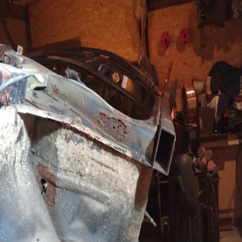

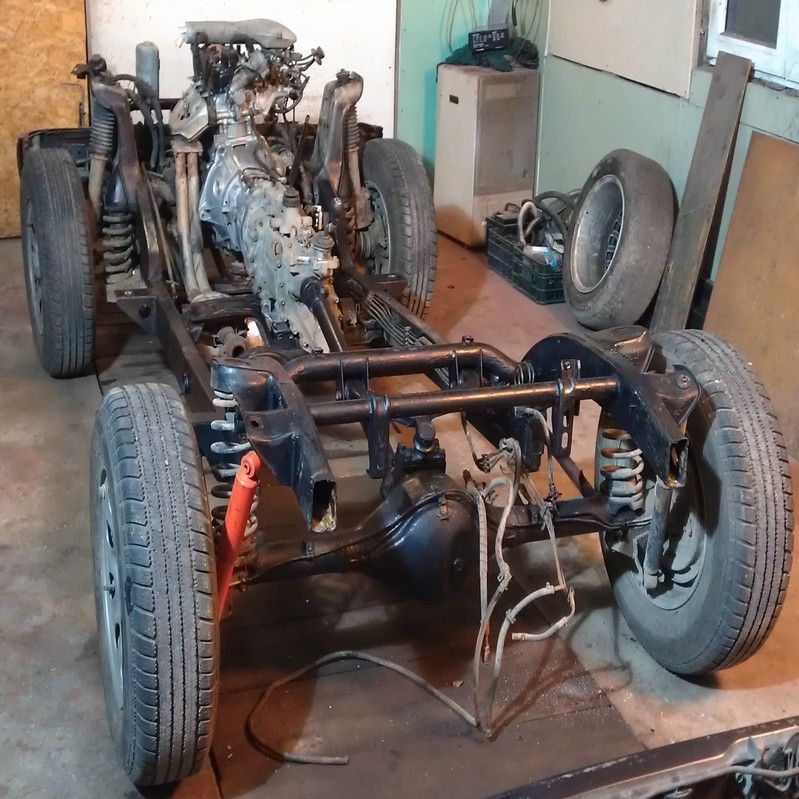

Mam ju už druhý rok. Auto bolo dovezené z rakúska. Postupne som ju za pomocou dobrých kamarátov zreštauroval(inak by som to ani nevedel nazvať, lebo po kompletnom rozobraní auto vyzeralo ako kvalitný ementaler sýr). Zadná časť šasi, a aj kasne bolo úplne zhnité. Páni z rakúska veľmi šikovne použili montážnu penu. :smt021 Niektoré veci sme na nej upravili už počas vyvarovania (napríklad prahy z jokloviny, auto môžem kľudne dvíhať Farm-Jackom). :-D
Pridávam zopár fotiek ako sa Vitara postupne znovu zrodila … :wink:

:smt017
Poznámka: tento matros už niečo vydrží
IMAG0203 (2).jpg [ 123.26 KiB | Zobrazené 8237 krát ]

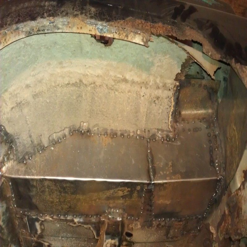

Poznámka: záčina sa zábava na kasni
IMAG0201 (2).jpg [ 127.14 KiB | Zobrazené 8237 krát ]

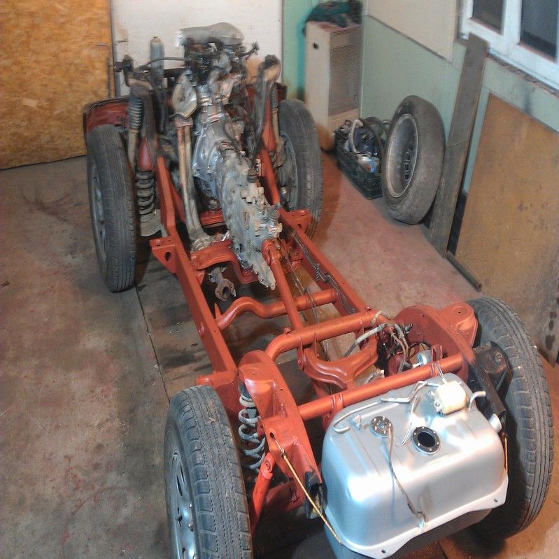

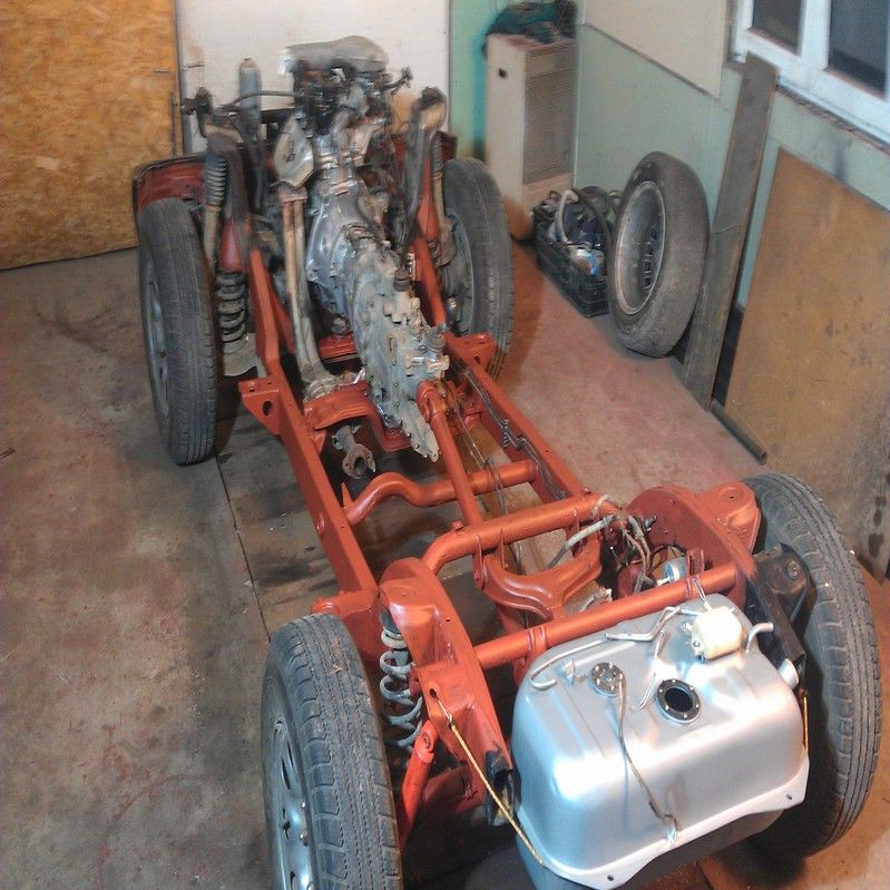

Poznámka: potom prišla na rad základná farba
IMAG0147.jpg [ 154.3 KiB | Zobrazené 8237 krát ]
IMAG0151.jpg [ 156.79 KiB | Zobrazené 8237 krát ]

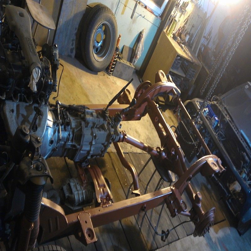

Poznámka: šasi dostalo antikorózni náter, zadnú čast sme až po osadení karosérii dorobili
IMAG0138.jpg [ 162.36 KiB | Zobrazené 8237 krát ]

podlaha nám dala riadne zabrať :smt017

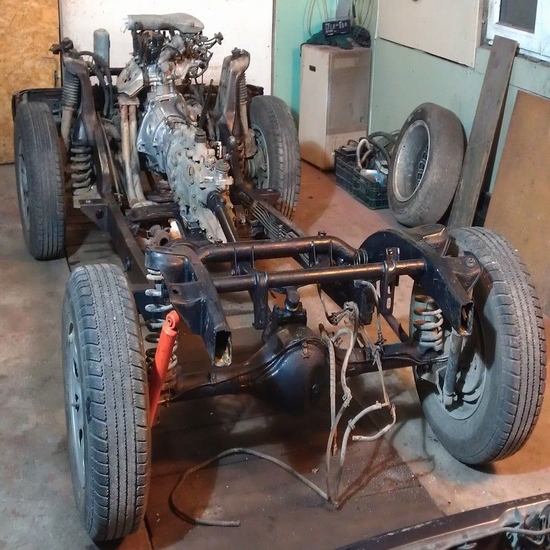

auto sa postupne vyváralo ale aj natieralo(aby nehrdzavelo), lebo občas ho bolo treba vysunúť z garáže
zadnú časť sme tiež vyriešili z jokloviny
a takto to dopadlo, auto dostalo dočasné špz, prešlo KO, a od marca minulého roku fičí na cestách :-D
