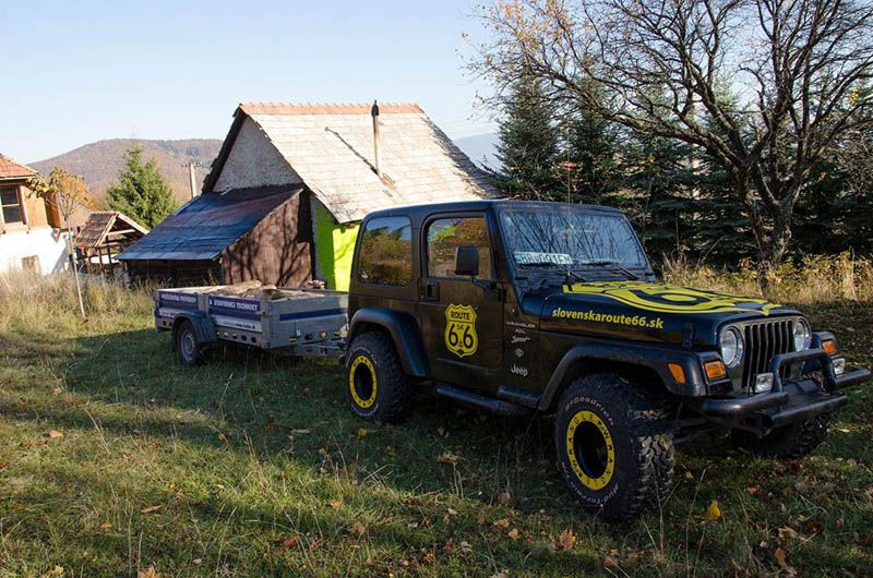

Zdravím všetkých
chcem vám predstaviť nové víkendové autíčko :-)
Je to klasika Jeep Wrangler TJ 4.0 Sport, r.v. 1998, 93 000 km, vo veľmi dobrom stave
Zatiaľ som vymenil len kolesá, pôvodné sú zimné na iných diskoch.

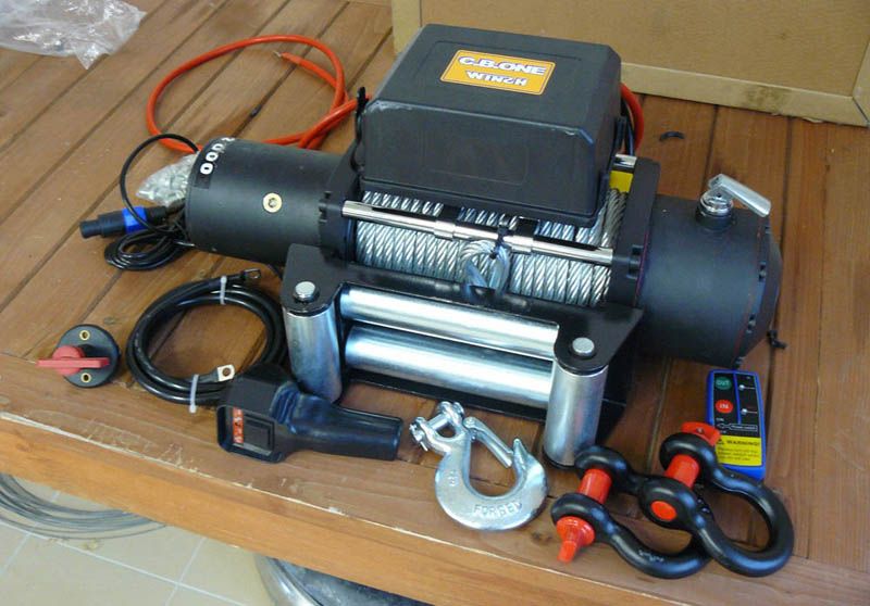

Už je doma navijak, len prispôsobiť, alebo spraviť nový pevnostný nárazník a nahodiť.
Ďalej mám objednané podložky pod struny 5 cm.
Keď sa nazbierajú euráče by som chcel uzávierku, prípadne dve :-)
To je asi tak všetko, uvidím postupne čo bude treba spraviť, opraviť...

Pia, 25.10.2013, 11:33
matejmikula píše:
Zdravím všetkých
gratulujem, nech poslúcha :-)
matejmikula píše:
No začať odniekiaľ treba, len neviem že či zo správneho konca. Plne chápem nadšenie z novej hračky, takisto chápem potrebu vylepšiť "optiku" pevnosťákom, podložkami a veľkými kolesami, ale treba potom rátať aj so zvýšenou údržbovosťou
matejmikula píše:
Zrovna uzávierky by bolo posledné štádium úprav čo by som tam dával. Predtým je XY iných vecí
ktoré sú pre opakovanú a spľahlivú prevádzku v teréne ďaleko dôležitejšie.

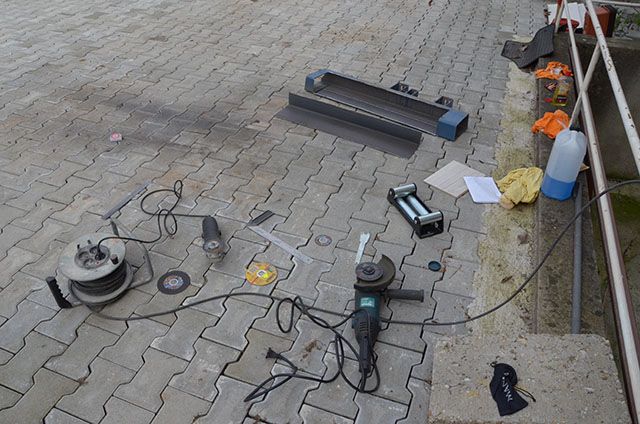

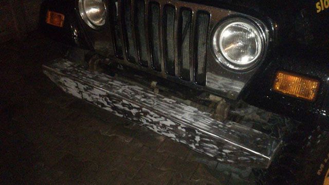

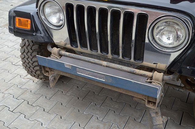

Tak som sa pustil do inštalácie navijáku + výroby platne a narazníka tak aby to tam celé vošlo...
1.jpg [ 95.92 KiB | Zobrazené 12671 krát ]

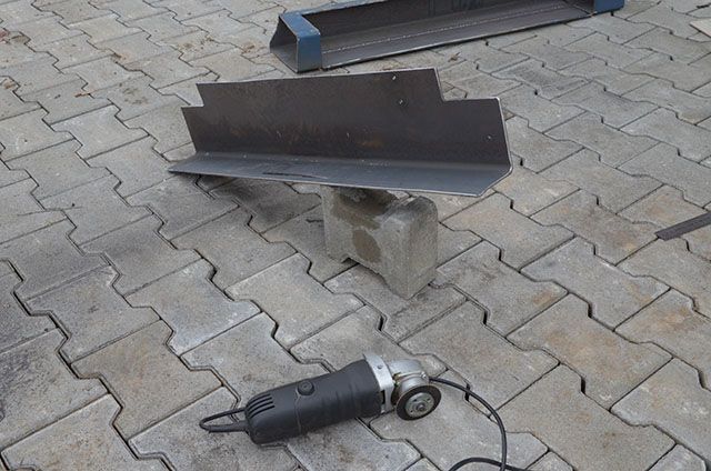

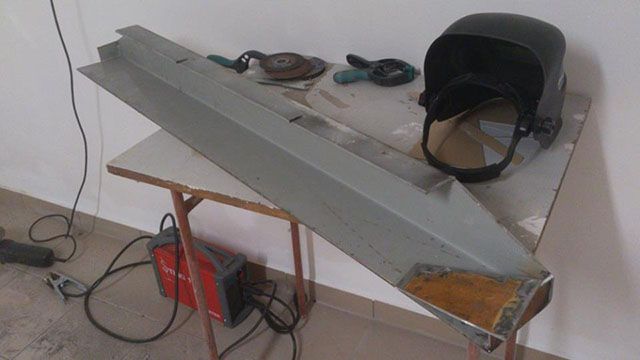

výroba platne pod navijak
6.jpg [ 66.57 KiB | Zobrazené 12667 krát ]
5.jpg [ 52.34 KiB | Zobrazené 12667 krát ]
4.jpg [ 94.83 KiB | Zobrazené 12667 krát ]
3.jpg [ 107.44 KiB | Zobrazené 12667 krát ]
2.jpg [ 103.35 KiB | Zobrazené 12667 krát ]

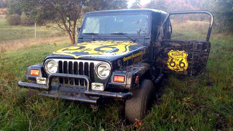

pojazdenie... :-)
wrangler_2_m.jpg [ 170.86 KiB | Zobrazené 12666 krát ]
wrangler_m.jpg [ 168.32 KiB | Zobrazené 12666 krát ]
Sob, 09.11.2013, 20:08
ta platna je len plech ohnuty do L ?
Ak hej, tak vystuz zadnu hranu (pri maske,za navijakom) , inak pri prvom vaznejsom tahani pochopis ze to je nanic.

Díky, budem to ešte vystužovať, je tam vlastne dvojitý plech. 2 x 5 mm tak to by malo vydržať, ešte to budem skúšať a pozorovať ako to bude (nebude) pracovať...

Uzavretý kaslík s piatich strán je to čomu pod naviják verím.
Materiál aspoň 8 mm a zadná stena 10 mm. Zadná stena prichytená a pozdĺžne nosníky rámu, týmto spevníš celý predok auta.

Problém je, že tam nieje toľko priestoru aby som to prichytil tak ako si napísal, alebo by to muselo byť urobené komplet inak a oveľa väčší rám ktorý by len samotný mal asi tak 100 kg... díky za rady

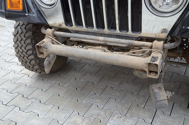

pôvodne som to chcel dať nižšie medzi nosníky, ale je tam ešte priečka...
predok.jpg [ 101.39 KiB | Zobrazené 12539 krát ]

nie si prvý ani posledný s navijakomna TJ. Je to dávno vymyslené. Vystuž zadnú stenu (ohnutím, podvarenílm profilu ... to je jedno. Len ju vystuž. Inak ju vytiahne a zlomíš "nohy" na navijaku.
Materiálovo na ten celý kastel stačí kombinácia 8 a 5 mm, ak máš možnosť prelisovávania a tvárnenia hrán otvorov tak 6 a 4 mm
