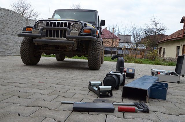

Tak som sa pustil do inštalácie navijáku + výroby platne a narazníka tak aby to tam celé vošlo...

Autor:  palo-cherokee [ Sob, 09.11.2013, 20:31 ]
Predmet príspevku:  Re: Jeep Wrangler TJ 4.0 Sport, r.v. 1998
ta platna je len plech ohnuty do L ?
Ak hej, tak vystuz zadnu hranu (pri maske,za navijakom) , inak pri prvom vaznejsom tahani pochopis ze to je nanic.
Autor:  matejmikula [ Sob, 09.11.2013, 21:07 ]
Díky, budem to ešte vystužovať, je tam vlastne dvojitý plech. 2 x 5 mm tak to by malo vydržať, ešte to budem skúšať a pozorovať ako to bude (nebude) pracovať...
Autor:  VladoKE [ Ned, 10.11.2013, 7:47 ]
Uzavretý kaslík s piatich strán je to čomu pod naviják verím.
Materiál aspoň 8 mm a zadná stena 10 mm. Zadná stena prichytená a pozdĺžne nosníky rámu, týmto spevníš celý predok auta.
Autor:  matejmikula [ Ned, 10.11.2013, 9:39 ]
Problém je, že tam nieje toľko priestoru aby som to prichytil tak ako si napísal, alebo by to muselo byť urobené komplet inak a oveľa väčší rám ktorý by len samotný mal asi tak 100 kg... díky za rady

Autor:  palo-cherokee [ Ned, 10.11.2013, 12:47 ]
matejmikula píše:
nie si prvý ani posledný s navijakomna TJ. Je to dávno vymyslené. Vystuž zadnú stenu (ohnutím, podvarenílm profilu ... to je jedno. Len ju vystuž. Inak ju vytiahne a zlomíš "nohy" na navijaku.
Materiálovo na ten celý kastel stačí kombinácia 8 a 5 mm, ak máš možnosť prelisovávania a tvárnenia hrán otvorov tak 6 a 4 mm

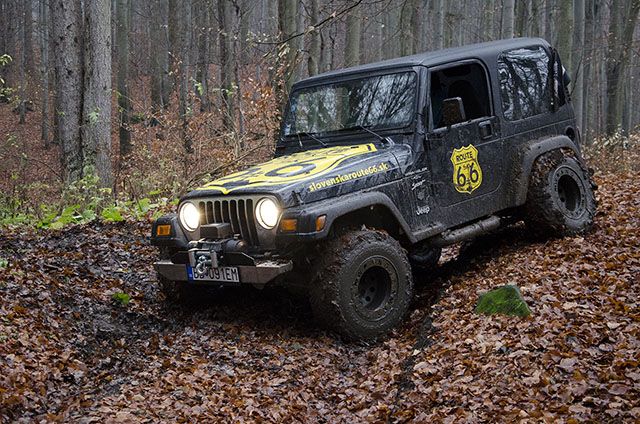

Autor:  matejmikula [ Sob, 03.01.2015, 10:50 ]
výmena zvodov, staré už boli trochu popraskané :-)
