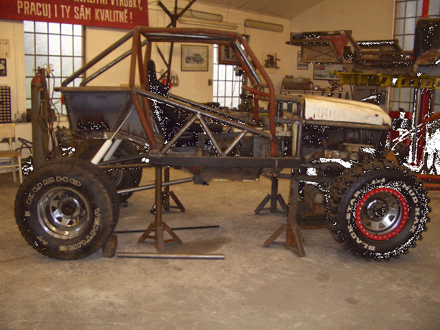

Uz dva roky semnou jako spolujezdec jezdi TIBOR Lukac z Lazou u Puchova protoze je mu letos 17 let a uz je tudiz velky chlap slibil jsem ze mu pomuzu prestavit jeho rozbitou LJ na poradne auto po sesti tzdnech prace uz je neco videt tak tu mate nejake foto. Darci organu potrebnych na tutu stavbu: ram kapota maska-suzuki lj 80 , motor: ford V6 2300 prevodovka hlavni+pridavna: BTR 70 , napravy- obe ridici-: M461 tlumice. RANCHO 5000 , rizeni: hydrostaticke . kola- beadlock 36 sroubu . pneu 33x12.5x16 to je zatim vse dalsi foto po dokonceni O VANOCICH ???

Staviaš to na nejaké závody? Ináč to vyzerá super. :smt023

Brutalita, skoro ako v USA kebynebolo tych hrdzavych trubiek :).

pal píše:
jj, discovery chanell...smetisko. :lol: :wink:

zdravim vsetkych off roadakov ja som majtel tochto automobilu a ak sa niekomu nezda tych par hrdzavich trubiek tak mu to rad vysvetlim jednoducho kedze mam 17 rokou a chodim do skoly nemam dost penazy na to aby som si mohol kupit nove pevnostne trubki ktore sa daju ohybat
nastastie roman nasiel u jedneho kamarada tan trocha hrdzavi ochranny ram z pevnostnych trubiek k nemu sa potom mohol privarit ostatny material, to by mohlo pre vysvetlenie stacit nie

Melo by to byt takove multifunkcni vozidlo treba do Polska na RAJDY do Afriky na CERNOSKY na Valašsko na SLIVOVICU do Norska na EUROTRIAL na Slovači do TISOVCA RS VYDRNEJ a tak

To tam máš prevodovku s toho 8kolesového transportéru?
Prevodovky jsou z osmikolky BTR 70 jsou velmi lehke maji male rozmery hlavni prevodovka ma velky prevodovy pomer na jednicku 6.8x1 ma oddelenou spojkovou skrin a da se proto jednoduse zastavet a ma vyvod na mechanicky naviak cloveka ani nenapadne jak muze byt takovy vojensky kram uzitecny pro domaciho kutila
