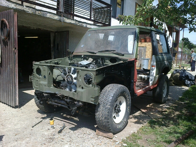

ahojte, tak dam aj ja sem moje pajko od zaciatku. Doma mi stál skelet z pajera I, bez motora, dokupil som pajero II ale anglickej verzie za nejake smiesne ecka, co stým?? tak som sa rozhodol takto....pajko I bolo uplne zhrdzavene teda od prahov dole, sasy a cely spod som vyrezal dopasoval som tam spod z anglicaka a aj sasy som dopasovaval na I-kove, ked si dobre pamatam tak sa to skracovalo o nejakých 7cm.cele som to obrusil natrel zakladnou potom dal asfaltovy nater asi v 3 vrstvach a zacalo sa pomalicky skladat, kopec prace, vyvarania, naterov, agregat pretesnovany, menene remene, rozvody, filtre, olej.
No kopec hodin prace, ktore stali zato :-)

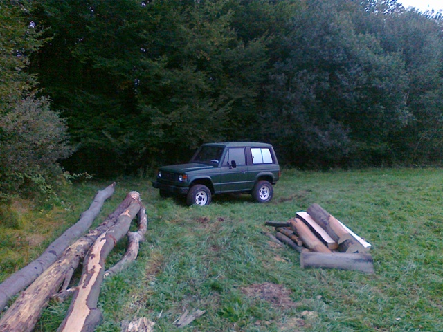

prva skuska terenu, zamozrejme najprv len opatrne :-D

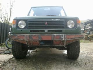

po case dostalo pajerko novucku farbu a momentalne vyzera takto, agregat som mal nedavno zase vonku z dovodu puknuteho zotrvacnika a asi pred tyzdnom ma zlostila cievka startra, ale vsetko opravene a funkcne :-D , mam aj dalsie plany do buducna ako pevnostny naraznik do zadu, vrchna zahradka, snorchel, rozmyslam aj na pretesneni bloku motora vyfukoveho potrubia ci vymene kruzkov, no nato treba cas ktory teraz nemam :smt010
