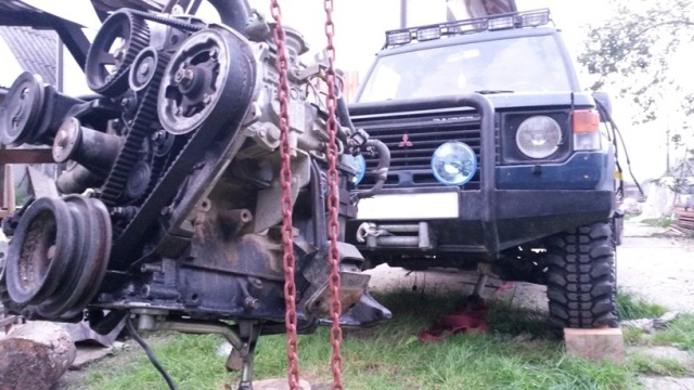

Predmet príspevku:  Re: pajero 2.5TD
po case dostalo pajerko novucku farbu a momentalne vyzera takto, agregat som mal nedavno zase vonku z dovodu puknuteho zotrvacnika a asi pred tyzdnom ma zlostila cievka startra, ale vsetko opravene a funkcne :-D , mam aj dalsie plany do buducna ako pevnostny naraznik do zadu, vrchna zahradka, snorchel, rozmyslam aj na pretesneni bloku motora vyfukoveho potrubia ci vymene kruzkov, no nato treba cas ktory teraz nemam :smt010
