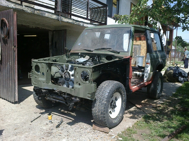

ahojte, tak dam aj ja sem moje pajko od zaciatku. Doma mi stál skelet z pajera I, bez motora, dokupil som pajero II ale anglickej verzie za nejake smiesne ecka, co stým?? tak som sa rozhodol takto....pajko I bolo uplne zhrdzavene teda od prahov dole, sasy a cely spod som vyrezal dopasoval som tam spod z anglicaka a aj sasy som dopasovaval na I-kove, ked si dobre pamatam tak sa to skracovalo o nejakých 7cm.cele som to obrusil natrel zakladnou potom dal asfaltovy nater asi v 3 vrstvach a zacalo sa pomalicky skladat, kopec prace, vyvarania, naterov, agregat pretesnovany, menene remene, rozvody, filtre, olej.
No kopec hodin prace, ktore stali zato :-)

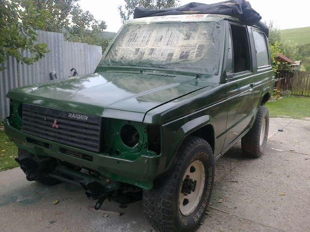

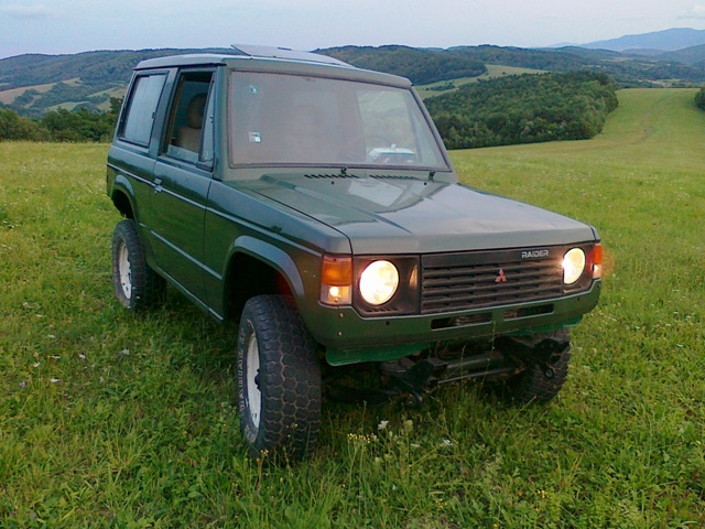

casom pribudol novy lak, daval sa dvojzlozkovy polyuretanovy, samozrejme najprv zakladna v 1 vrstve a potom vrchna v 2 vrstvach
11082012058.jpg [ 190.54 KiB | Zobrazené 9039 krát ]

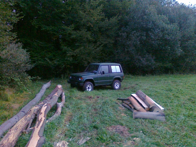

prva skuska terenu, zamozrejme najprv len opatrne :-D
02092012113.jpg [ 176.39 KiB | Zobrazené 9035 krát ]
26082012112.jpg [ 169.66 KiB | Zobrazené 9035 krát ]

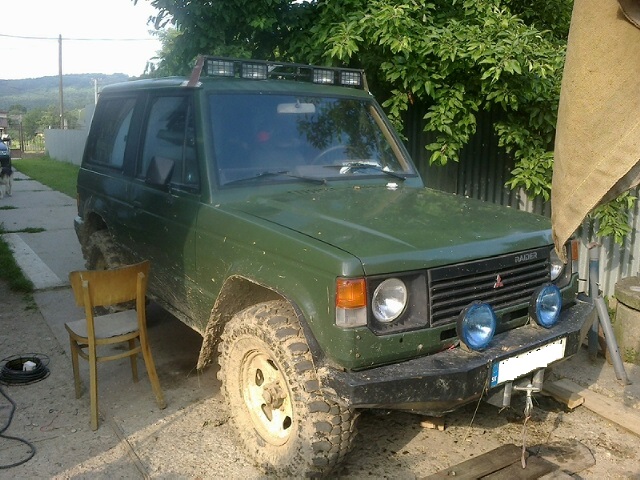

pokracoval pevnostny naraznik+montovanie navijaku superwinch na 5,5t
07112012117.jpg [ 30.19 KiB | Zobrazené 9034 krát ]

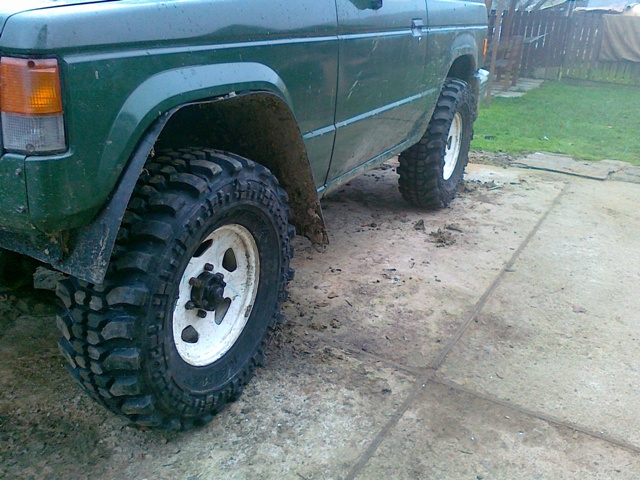

nove obutie T3 v rozmere 31x10,5

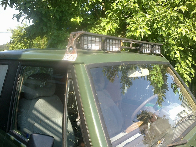

dalsi krok bola vyroba a montaz vrchnej rampy s pracovnym osvetlenim
09012011154.jpg [ 139.27 KiB | Zobrazené 9027 krát ]
10012011157.jpg [ 241.02 KiB | Zobrazené 9027 krát ]

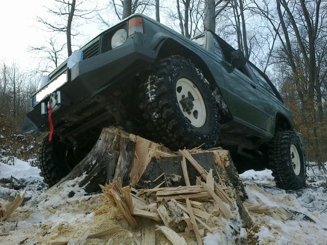

A konecne trocha testovania a troska zabavky v terene :smt162
27012013145.jpg [ 153.96 KiB | Zobrazené 9025 krát ]

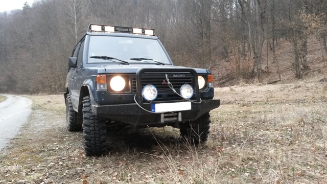

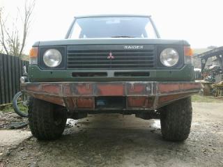

po case dostalo pajerko novucku farbu a momentalne vyzera takto, agregat som mal nedavno zase vonku z dovodu puknuteho zotrvacnika a asi pred tyzdnom ma zlostila cievka startra, ale vsetko opravene a funkcne :-D , mam aj dalsie plany do buducna ako pevnostny naraznik do zadu, vrchna zahradka, snorchel, rozmyslam aj na pretesneni bloku motora vyfukoveho potrubia ci vymene kruzkov, no nato treba cas ktory teraz nemam :smt010
20140915_183640.jpg [ 106.29 KiB | Zobrazené 9023 krát ]
