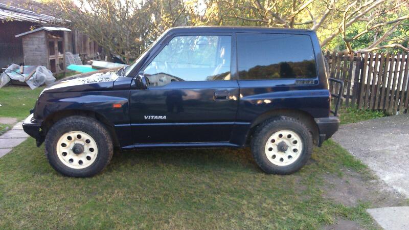

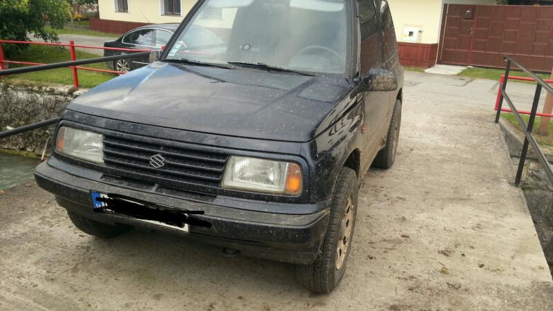

Dovolte mi predstavit moju malickost....
rps20160320_203131.jpg [ 69.44 KiB | Zobrazené 13619 krát ]
Poznámka: Bez podloziek
rps20160320_203102.jpg [ 59.35 KiB | Zobrazené 13619 krát ]
Poznámka: Prvy prichod domov po kupe...
rps20160320_202958.jpg [ 74.36 KiB | Zobrazené 13619 krát ]

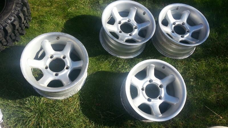

Podlozky "5"
rps20160320_203726.jpg [ 63.61 KiB | Zobrazené 13617 krát ]
rps20160320_203755.jpg [ 71.17 KiB | Zobrazené 13617 krát ]
rps20160320_203809.jpg [ 69.2 KiB | Zobrazené 13617 krát ]

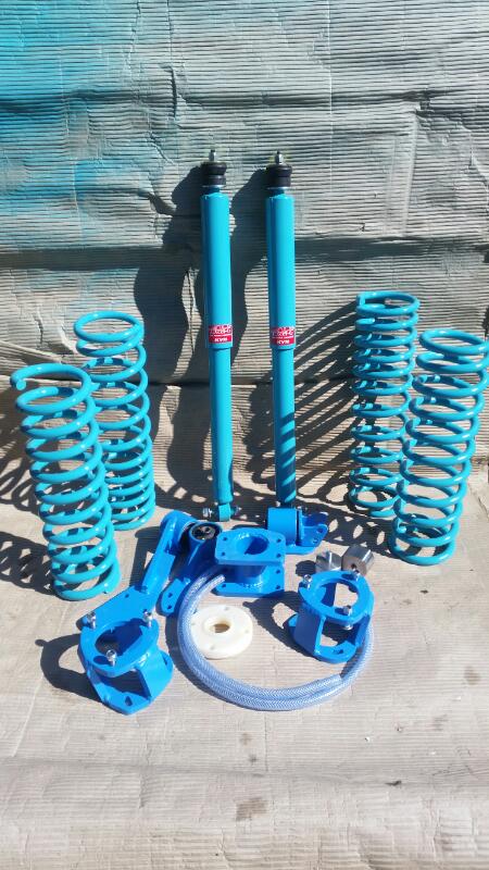

V zime som sa zavrel v garazke a stihlo sa par uprav a nieco preniest z vykresu na Vitarku...

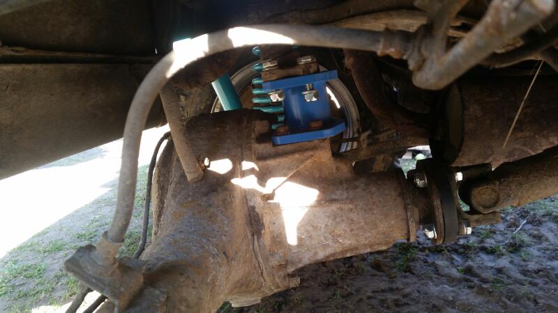

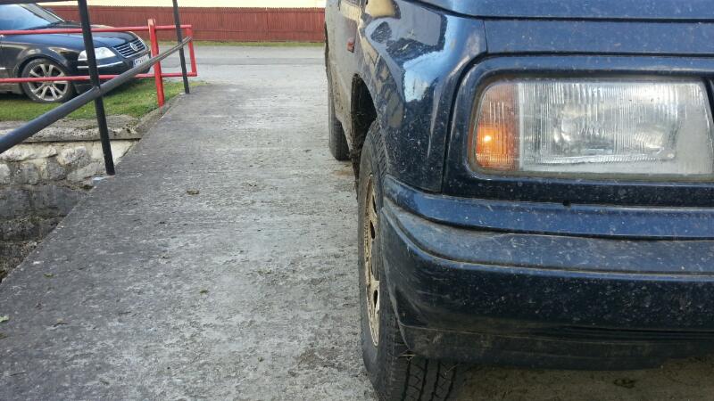

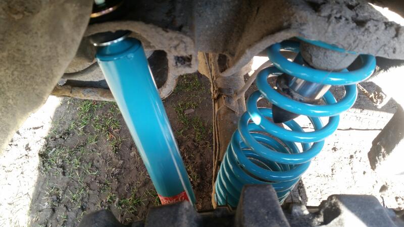

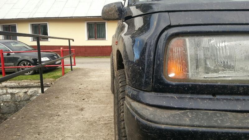

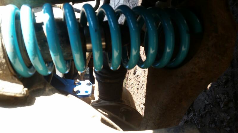

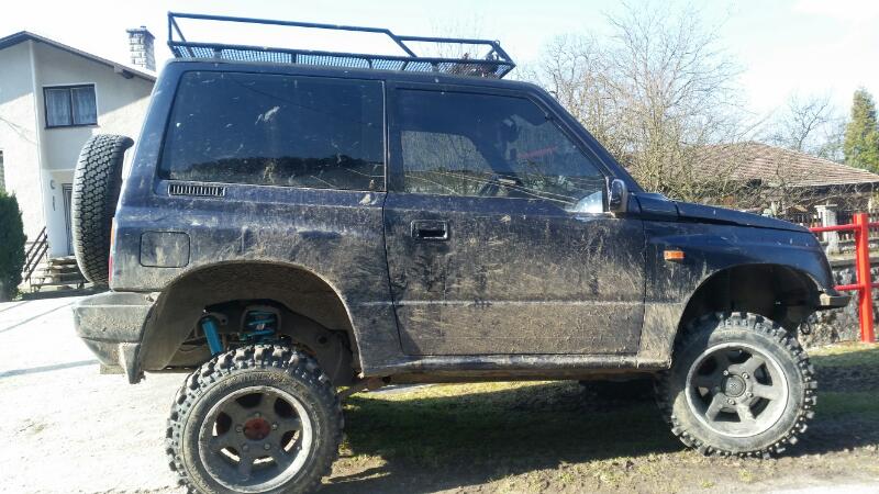

Zvesil som strunku susede z kocika, poklepal a pozvaral setik s ktorym som sa dostal nieco cez 10cm hore...
Testovacie jazdy ma prijemne prekvapili.
Auto sa sprava ovela lepsie ako na zakladnom podvozku.... teda aspon moj dojem....
(Struny KYB, Tlmice KYB, Konzolky na spustenie predneho diferaku, Podlozka pod kardan,Podlozka pod trojrameno,Vyosovacie podlozky pod predne tlmice, nejake hadicky, srobky a trosku farbicky pre ocka.)
Poznámka: Celucka sada alias "JAMA"
rps20160320_214254.jpg [ 85 KiB | Zobrazené 13554 krát ]
Poznámka: Trosku z predu...
rps20160320_214448.jpg [ 56.95 KiB | Zobrazené 13554 krát ]
Poznámka: Predna strunka KYB, Predlzenie dorazu a kusok z uchytu na prednom dif....
rps20160320_214515.jpg [ 39.76 KiB | Zobrazené 13554 krát ]

rps20160320_214536.jpg [ 52.42 KiB | Zobrazené 13554 krát ]
Poznámka: Zadna pruzinka KYB, tlmic KYB, a predlzenie dorazu.
rps20160320_214558.jpg [ 65.41 KiB | Zobrazené 13554 krát ]

A takto nejak to vyslo....
Nieco zo setu alias "JAMA" sa robilo este naviac ak by bol zaujem....
rps20160320_214315.jpg [ 88.92 KiB | Zobrazené 13551 krát ]
Poznámka: Prvotny pokus o krizenie.....
rps20160320_214424.jpg [ 75.92 KiB | Zobrazené 13551 krát ]
rps20160320_214620.jpg [ 93.03 KiB | Zobrazené 13551 krát ]
rps20160320_214342.jpg [ 72.82 KiB | Zobrazené 13551 krát ]

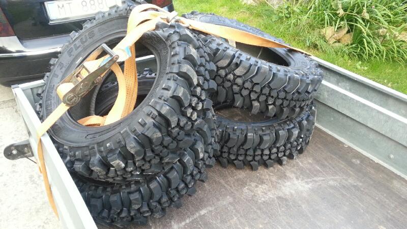

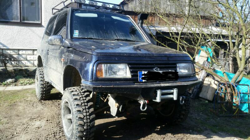

Dalej v plane je prejst z hakogenu na LEDku ( 4x hella ff75 na predaj)...
Nejake to lano s motorom šturit do pevnostnaku....
Zadny pevnostnak....
A vecsie kolieska...

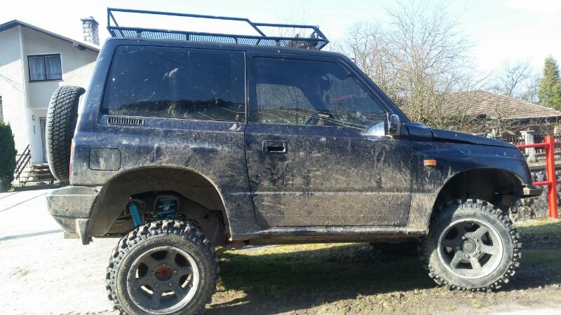

jedna z mála slabín vitariek je výška a pozeram, že s tou si si poradil excelentne- pekná práca :smt023
som zvedavy, ako to dvihnutie ukáže s väčšími kolami, takto mi to pripada také nejaké neprirodzené :wink:

Je to fakt ze ako isla hore Vitarka tak tie kolesa tam vyzeraju srandovne...
Mate niekto nejaku radu ake kolieska by tam sadli ....
Neviem ci ist do R16 alebo ostat pri R15 len dat vecsi priemer...
Pon, 21.03.2016, 10:12
Registrovaný: Štv, 08.05.2014, 15:35
Príspevky: 199
teraz tam maš aký rozmer a aka je realna vyska pneu?
protektory maju pri 195/80 r15 od 69-74cm, zalezi od vyrobcu.

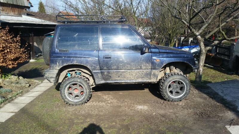

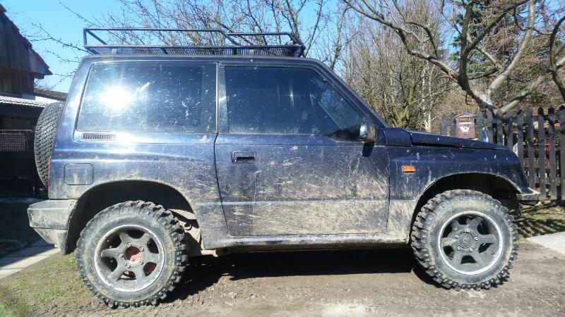

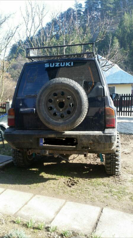

Tak vcerajsii vylet na bahniatka
Obrázok Obrázok
