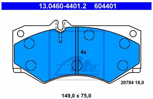

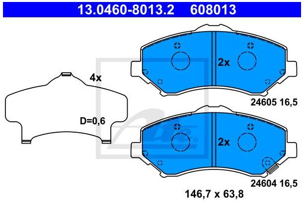

a chces menit strmene-brzdice alebo iba platnicky? pretoze platnicky niesu vobec identicke tym padom ani strmene takze to je bez pouzitia brusky..
Poznámka: Platnicka G
GP.JPG [ 31.28 KiB | Zobrazené 10564 krát ]
Poznámka: platnicka JK
JK.JPG [ 35.25 KiB | Zobrazené 10564 krát ]
