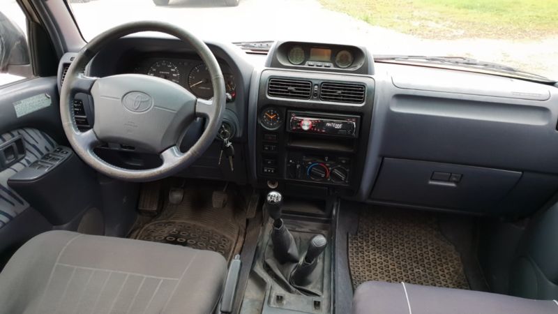

Čo sa týka konfigurácie konkrétne mojej 95, tak je to 3.0 TD, ktorý má byť trochu odolnejší oproti novšej CR verzii, samozrejme na úkor spotreby a výkonu. Ďalej je to verzia pre studenšie krajiny, teda vo výbave sú dve baterky, samostatné kúrenie aj pre zadnych pasažierov a tlačidlo na režim zvýšených otáčok motora a tým pádom rýchlejšie zohriatie. Keďže je to ešte tak trochu offroad, tak nechýba redukcia a uzávierka medzinápravového a zadného diferenciálu. Zaujímavý, nie však nevyhnutný doplnok je aj konzola z multimetrom, ktorý ukazuje náklon vozidla, kompas, nadmorskú výšku, teplotu a neviem čo ešte. Jediná vec ktorá by ma nesmierne potešila a chýba k mojej vízii dokonalosti je tretia rada sedačiek, keďže sa 95ka robila ako sedem a dokonca aj osem miestna.

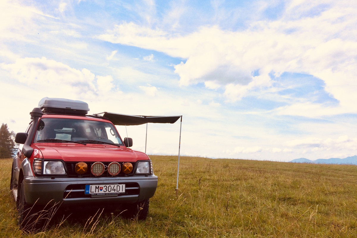

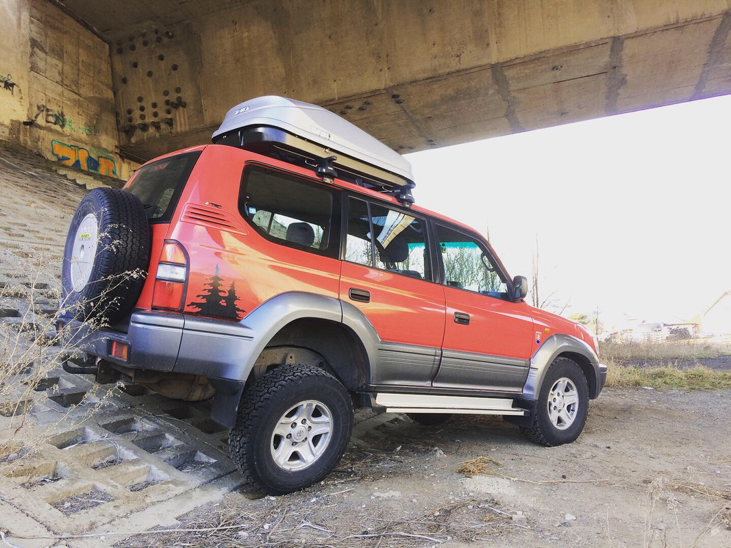

Od kúpy zachvíľku ubehnú dva roky a cca 30 000 km a za ten čas som si svoju (pre mňa) skoro dokonalú Toyotu trochu vylepšil. Začal som AT gumami, ktoré jazdím celoročne a som s nimi spokojný. Potom pribudli nejaké svetlá. Vymenil som rádio (keďže vozím rodinu potreboval som niečo multimediálne). Ďalej som prerobil zadnú uzávierku na vzduchovú, lebo častý problém tohto modelu je rozsiahla oxidácia elektrického motorčeka uzávierky. Tým pádom pribudol ARB kompresor. Keďže väčšinu času chodím na výlety len s rodinou na jednom aute, pre istotu som dopredu zabudoval naviják. Keď už spomínam rodinu, kto má malé deti a cestuje s nimi tak vie, že kufor sa zaplní veľmi rýchlo, aj keď je veľký, tak na strechu som nahodil strešný box, v ktorom mám príslušenstvo k navijáku, veci na kemping, oleje a kadejaké ostatné “potrebné” inštrumenty. Na strechu som dorobil a podomácky urobenú markízu, ktorá sa pri kempovaní, hlavne s deťmi vždy zíde. Pribudol aj “šnorchel”, ale to skôr z estetických dôvodov, nechcem s ním brodiť ani nič podobné. Podvozku som sa venoval len minimálne. Namiesto liftu a riziku straty komfortu som ho ponechal v sériovom stave a radšej som sa pustil do okrytovania dôležitých častí. Nebolo to moc náročné keďže už z výroby tam bol oceľový kryt motora a nádrže, a plastový kryt prevodoviek, ktorý som zamenil za väčší a duralový.

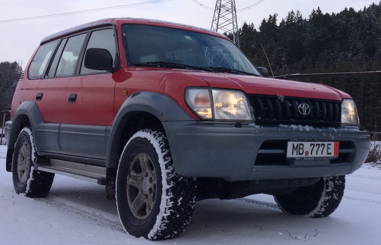

Nooo,zaujimave :smt023 Tie zlte svetla na predu ,alebo co to mas?

Milan, tie Xká sú denné svietenie + okolo nich sú štyri diaľkové LED a na tom všetkom je žltý kryt.

Trochu som si zvýšil priechodnosť a dojazd.

prajem vela statnych km , je to fajne auto velmi dobry komfort a motor ma dobry potencial :mrgreen: ,co viem tak treba dat pozor na predny diff ktory sa casto vymelie u manualov pri vacsich pneu napr,33. Ale ako pozeram tvoje vyuzitie auta tak to nehrozi :wink: ak by si potreboval 6-7 sedadla tak mam za par eur
Str, 18.11.2020, 2:40
Vďaka. Komfort ma veru príjemne prekvapil kedže som presadol z Grand Cherokeeho, ktorý nastavil latku vysoko :mrgreen:
Kolesá mám len o fúz väčšie ako sériové, tak snáď ten predný dif vydrží.
K tým sedačkám, riešil som to už, žiaľ, nemám v podlahe konzoly, takže by som ich nemal kde upevniť.
