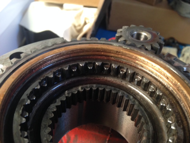

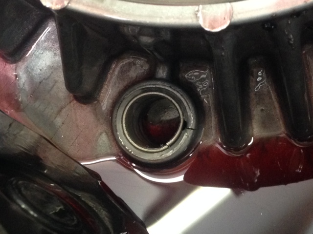

pre info: je to rozobrane a problem je v planete, je tam nejake mosadzne puzdro a to je uz rozdrbane, takze ten stred ma volu... idem skusit prehodit z jazdeneho selectraku

skôr by som pozeral zuby presuvníka a ich nábehy
Pon, 10.08.2015, 13:06
Príspevky: 556

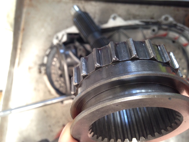

tie su tiez v poradecku :-D

ná šak ich máš trochen zo začiatku sežraté (nábehy, ale videl aj horšie) :-D ale ešte to čosi znesie.
A radšej prezri druhý diferenciál zo selektu a prehoď ho komplet, teda obal môžeš použiť svoj ak ho máš OK ale vnútornosti moc nemiešaj, aby to nehučalo ono všetko je nejako zabehnuté, a čárovaním dielov medzi sebou buď to sadne alebo bude hukot :-D
A ofoť ešte ako Ti vyzerajú štyfty na obale v mieste zvarov.
A.

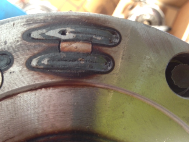

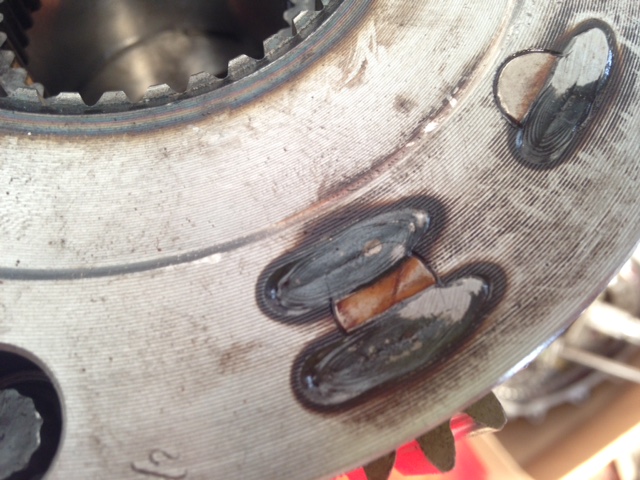

Pon, 10.08.2015, 14:46
Príspevky: 556

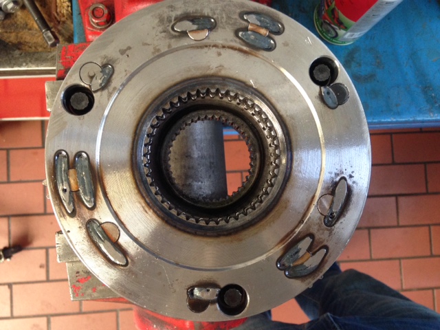

IMG_4892.JPG [ 130.25 KiB | Zobrazené 5258 krát ]
jasne, ten dif vymenim komplet, ak bude dobry. ak nebude, budem muset objednat origos nove suciastky a pomiesat to

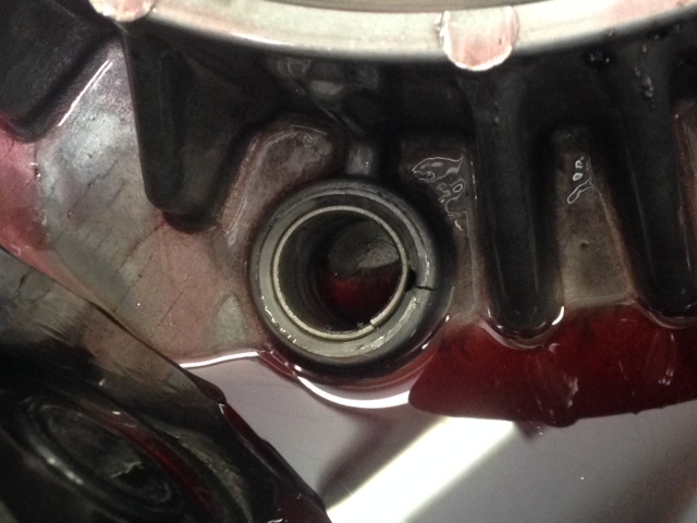

Príspevky: 556
takze problem je toto puzdro:
IMG_4893.JPG [ 101.29 KiB | Zobrazené 5232 krát ]

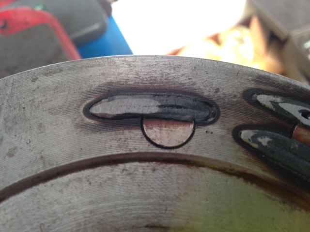

a aby toho nebolo malo, hla, prasklinka :smt152
IMG_4895.JPG [ 93.98 KiB | Zobrazené 5232 krát ]

No diferenciál máš vcelku OK až na 1 hriadelku (teda jej zvar už praskol. problem je že ak sa začne pretáčať v obale dif. tak sa to môže časom kusnúť a potom poväčšinou ju ustrihne a môže preletieť cez obal von.
Tá prasklina pri skrutke, asi niekto zjedol veľa halušiek a ťahaaaaal. Ak to nieje durch, stačilo by prevariť.
A.
A.
Ty tam vidíš prasklinu ???
Akože prevariť asi áno, tie zvary vyzerajú dosť divne, ale prasklinu tam nejak nevidím. (asi mám málo očí)
Uto, 11.08.2015, 10:41
Príspevky: 556
ani ja nevidim prasknuty zvar na dife.. ani mechanik.. tak ci tak, ho vymenim komplet, ak bude dobry

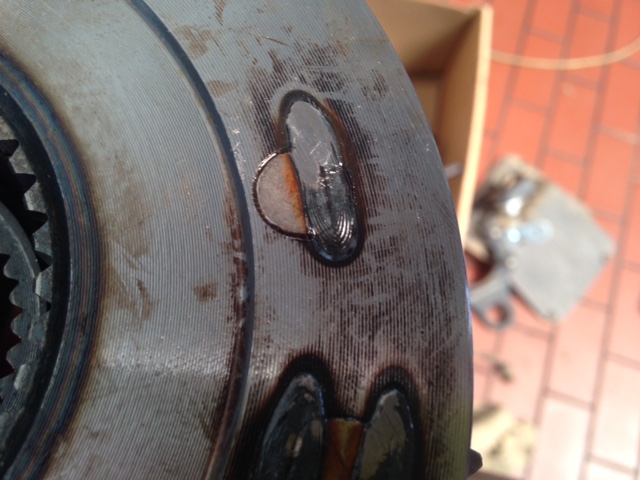

Jo na 2 hodine, vidím vlasová trhlina aspoň na fotke. A keby to mal v rukách tak asi by sa našli aj iné, s fotky ťažko niekedy. Ono je to len vlásočnica keď sa o pootočí je to lepšie vidno ale to už je problém, trochu.
A.
Uto, 11.08.2015, 12:30
Príspevky: 556
ma pravdu ten andrej, su tam mikrotrhlinky

Uto, 11.08.2015, 12:39
Ja to vedel velebnosti :-D
Je to problém tak 90% 242 :?
našťastie náprava je jednoduchá, len sa musí prísť včas nato.
