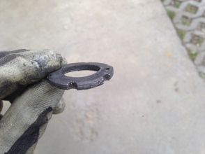

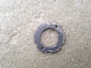

neviete niekto poradit, kto by vedel vyrobit taktuto vecicku?
alebo kde by sa to dalo zohnat nove? je to zo silentbloku vrchného ramena.
dakujem za pomoc

objednaj ebayu. Utčite tam sú aj celé repasačné sady.

ano su, ale bez toho závitového kruzku, ktory potrebujem :-D
hold rough country je taka znacka :smt009
ale ten rubicon express vyraba komplet sadu, mozno by to islo z toho prehodit, alebo prevarit cely klb
http://www.quadratec.com/products/16301_4405.htm

...nie je to niečo ako KM matica resp. neda sa to nahradit KM maticou ?? :smt017 ..tie mam bežne na sklade roznych rozmerov ,ak by sa dalo nahradit .

ako vyzera KM matica?

...daj si do googla "KM matica" a popozeraj, niekde najdeš aj rozmery ,tvary a podobne :)

ale to nie je ono, lebo ja potrebujem vonkajsi zavit
ten RE super-flex to asi isti

Ja mam ten RE super flex, asi dva tyzdne dozadu som to po roku aj nieco prvy krat rozobral a vycistil a som bol prekvapeny ze to bolo ako nove vsetko. A to co ty zhanas je u toho RE aspon podla fotky ovela mohutnejsie. Kludne by som povodne odbrusil a prevaril to na RE mozno to bude najjednoduchsie..

tak spravim :smt023
alebo rovno prerobim na long arm :smt148
