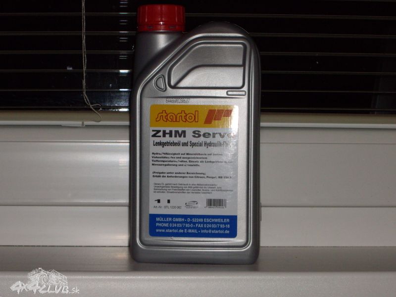

Chlapi, tento ZHM Servo olej mi poradil Harley a za tie peniaze sa to nedá nekúpiť a je to presne to čo tam patrí. Origo moparácky stál cca 1500 keď si spomínam, toto je zlomok ceny a je kúpený na Slovensku, dodacia doba boli 2 dni.
a tu je adresa kde sa dá kúpiť:
2008 Jawa 555 vyladená
1991 MT8-070 13,5HP
0904-436-669
Naposledy upravil VladoKE dňa Ned, 03.02.2008, 15:09, celkovo upravené 1
