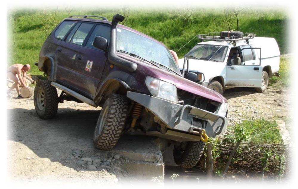

Mam vpredu nezavislou na Toyote.
Neda mi, abych nedodal, ze VSICHNI s tuhou - pri prejezdu Madarska do Rumunska treba, - si mohou dovolit max 110 km/h v expedicni nalozi - kvuli vibracim, vykonu a spotrebe prej.
Tak se plouzim s nimi.
O morske nemoci nic nevim.
Pretesneni predku prijde asi na 8.500,-Kc (material) - delal jsem jednou (za 5let)
nezavisla ma NESROVNATELNE LEPSI jizdni komfort v lehkem terenu.
Vic mista pod difem (nez tuha pri stejnych kolech).
Akorat zrejme ten predek nebude tak odolny treba na naraz.
Jeste jsem nikdy v me off-historii nerozbil nic na predni nezavisle naprave....(tuk-tuk-tuk),
ale uz jsem na vlastni oci videl vic ohnutejch spojovacek a vselijakejch "parchantskejch" tyci, nez zdravo!

PS:a kukám...tiež si sa tuším nestřefil na most(či čo to je)...stáva sa...občas...
Sob, 20.06.2009, 16:50
Príspevky: 509
Bydlisko: CR
Chvilka nepozornosti. :oops:

ad most...mne sa zase v poslednej chvíli uhol jeden v tisovci... :oops:
