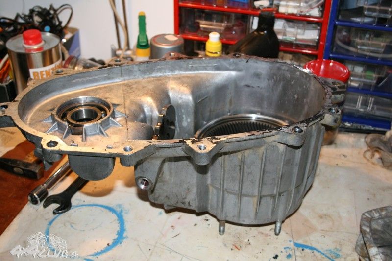

Takže zase trocha otvárm tuto temu.
Skor by sa hodil ako može vyzerať 242 ked sa človeku nelení.
Repasujem jednu 242 pre istô osobku kedže má na svojom Grand Cherokee ešte stále dosluhujucu 249. Farebne to dotyčný riešiť nechcel, chvalabohu akosi by to bola trochu väčšie pakareň, kedže to človek musí niekm dať opieskovať a nalakovať. Čo s tým? Aj po vyčistení to bolo divné :-D
A hla čo z toho bude :-D
Obrázok Obrázok
Jo a tutoku som pofotil rozne druhy vstupných hriadelí vzhľadom na svoju dlžku:
1. je z 231 ta najkratšia, 2. stredná hriadel z 249 z roku 94. 3. dlhá hriadel z 249 z roku 93.
