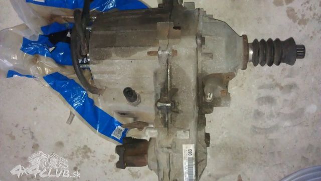

No vazeni, tak zase po mesiaci som sa dostal k tomu, ze som laboroval s cidlom rezimov. Povodne cidlo z 242 bolo celkom urcite v perdeli, zrejme unavena, alebo zlomena pruzinka, ktora tlaci na posuvny koniec cidla.. Takze som pouzil cidlo z povodnej 249 (na pohlad uplne rovnake, aj oznacenie pinov A, B, C, D zhodne).. a vida, displej zrazu ukazuje, co ma ukazovat.. dokonca v polohe "N" na pridavke zhasnu kolesa na obrazku auticka ;-)
upozornujem, ze som mal to stastie, ze sa ku mne dostal SelecTrac s rokom vyroby 1998, t.j. zhodny s rokom vyroby auta, ktory ma cidlo rezimov umiestnene rovnako, ako povodna 249, nie vzadu pri cidle tachometra, ako mali starsie verzie (vid. foto).. ako som uz spominal, toto cidlo uz je 4 konektorove, na rozdiel od povodneho 2 konektoroveho, kde bolo treba kabliky z povodneho konektora odcvaknut a poprepajat...
