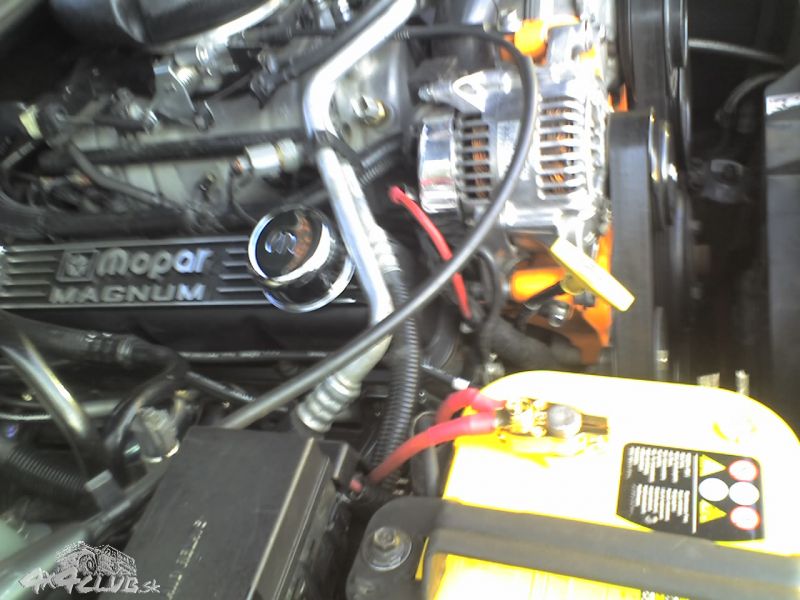

Harley píše:
To Mopar Magnum si tam pridal ty?
2008 Jawa 555 vyladená
1991 MT8-070 13,5HP
0904-436-669
Pon, 12.05.2008, 20:43
VladoKE píše:
...To Mopar Magnum si tam pridal ty?
Vlado tu je cely ,,Mopar Magnum,, tak toto nema chybu ,proste nadhera :smt023 Darmo ,,kto umi ten umi :!: ,,
http://www.4x4nazory.cz/phpBB2/viewtopi ... 88&start=0

palo-cherokee píše:
