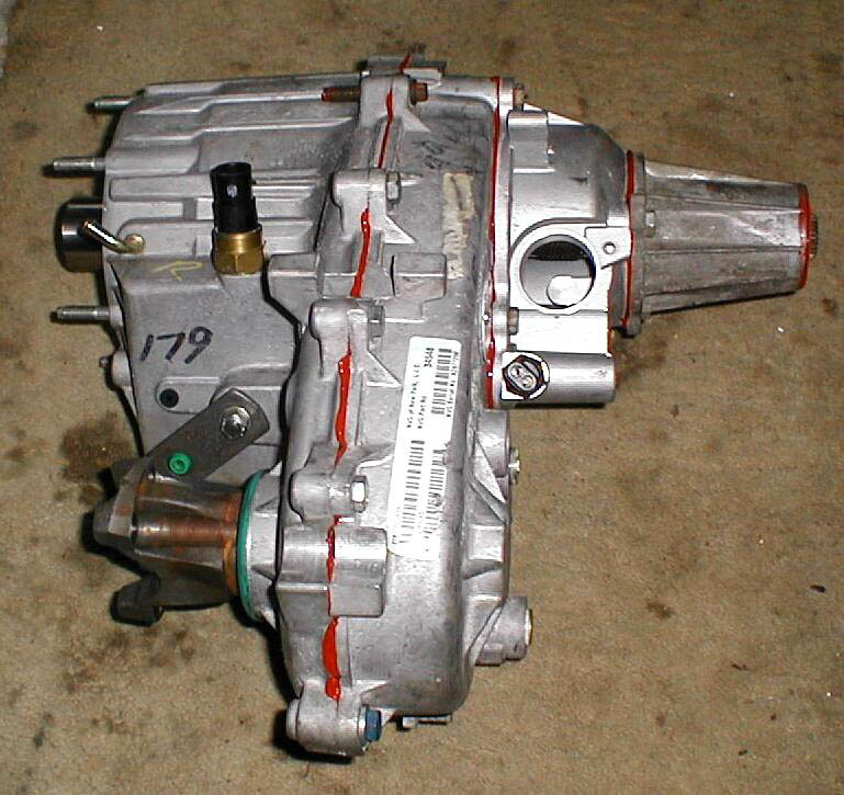

Húúúš son na to prišiel. Po snorení kade-tade som zistil, že spínač 242 pre ZJ mal 4 dróty a pre XJ iba 2
rozdiel je vraj v tom, že na ZJ je aj kontolka na 2WD a na XJ nieje.
tu je to tiež a aj s popisom:
http://www.jeep.avtograd.ru/xfer/xfer_switch.htm
Str, 29.11.2006, 20:19
Myslíš, že štvordrótový spínač bude fungovať v SelecTracu, ktorý mal pôvodne dvojdrótový?
edit:došlaka, až teraz som si všimol tej fotky dole: http://www.jeep.avtograd.ru/xfer/encycl ... /index.htm
tam sa píše, že je tam použité púzdro skrinky 249(s ozubeným vencom reduktora) a črevá so zvyšnými deklami 242ky. :shock: :shock: ...že som to neporovnal, keď som ich mal obe rozobraté. To by riešilo problémy s rozličnými generáciami ozubenia redukcie. Takisto by mohol fungovať to štvorpólové čidlo režimov. Na tej fotke vidno jak čidlo 249 na púzdre tak aj čidlo 242 pri výstupnom veku. To by znamenalo prehodiť aj kulisu radenia. To to mám zase rozobrať??? :shock: :( :cry:
