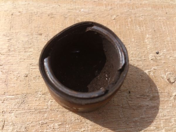

zdravim vas chlapi..nemate niekdo skusenost z vymenou zadnej napravy na XJcku 2.5TD 2000 za druhu...ale z ineho auta(myslim z inej znacky)..bo na xjcku je dost nestatsne riesene....uz ma nebavy stale vymienat loziska a poloosi,popripade napravy...auto mam 2 apol roka a uz som 2 krat menil loziska,raz popoosi a raz komlpet napravu zanovnu.....auto ani nepouzivam v terene ani tam nemam velke kola(31)iba za nim tahavam vozik na stavbu.....uz neviem co mam stym robit....poradte :roll: :smt022

prisiel so na to...je to vysipany zadny kriz....je to skoro nemozne aka mala blbost dokaze takto moc rozvybrovat auto.....skoda ze tie krize niesu na premazanie,omnoho dlhsie by vydrzali....
