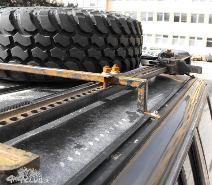

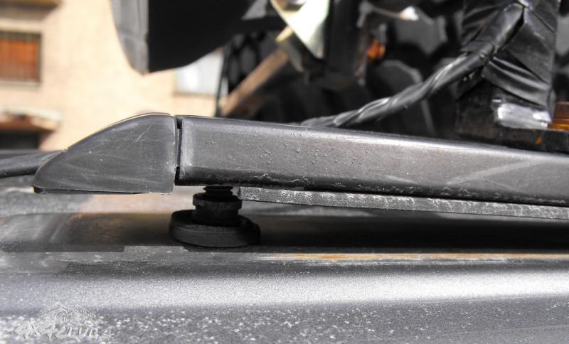

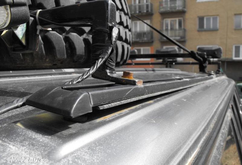

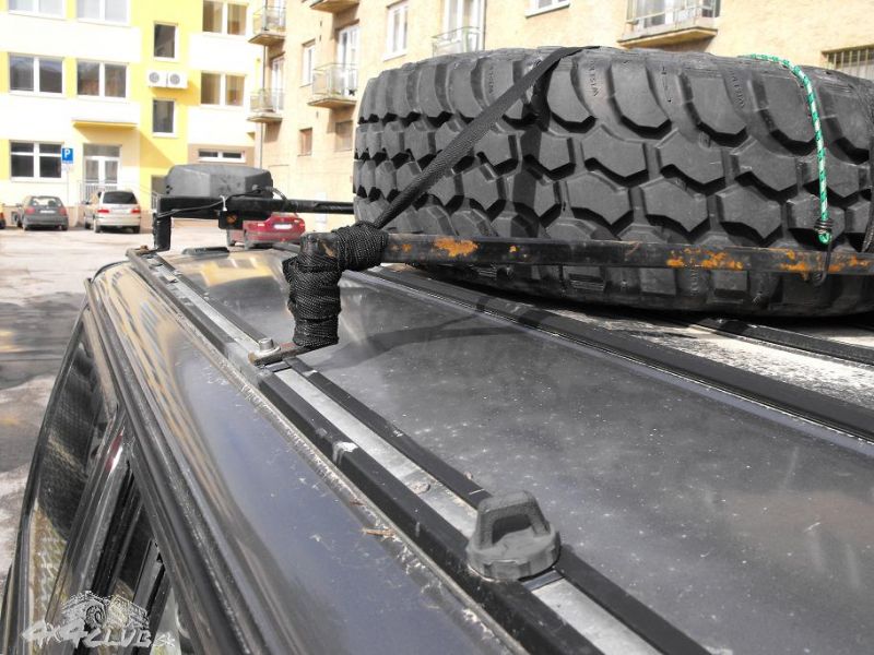

idem si robit roof rack na moje XJ a nevim ako ju mozem upevnit na strechu. mam tam take original kolajnice kde mam teraz uchytne priecniky. original uchytenie tych kolajnic na strechu od amerikancov je nedomyslene. uz som musel na par miestach prevrtat dovnutra a daval som tam nove nerez torxy a zvnutra perovky a samoupevnovacie matky.
takze mam to prevrtat to na dalsich miestach a poriadne upevnit tie kolajnice. a do nich upevnit zahradku tak ako mam priecniky alebo nejak uplne inak? :smt139

Bikerko, ak to ma byt nejaka heavy - duty zahradka, tak jedine klasicky na stresny zliabok. Lebo tie priecniky originalne na to nie su postavene
Radoffroad ma celkom pekne zvladnute tie "zliabkove" uchyty

ne,ne ziadna HD netreba. vozim tam rezervu,hi-lift a niekedy snowboard. to uchytenie rezervy a liftu je teraz take docasne... preto roof rack.
idem kuknut radovi na tie "zliabkove" uchyty.

bikerko ja by som skúsil dať niečo takéto, ako píše aj palo, je to taký istý princíp ako dáva aj Radoff a tiež som tak robil aj na Patrole, je to pevné a záhradku to drží festne. :wink:

POzor na tie radove uchyty, tie co som videl na foto nepocitaju s tou zliabkovou listou. Chcelo by to profil J a nie L.
