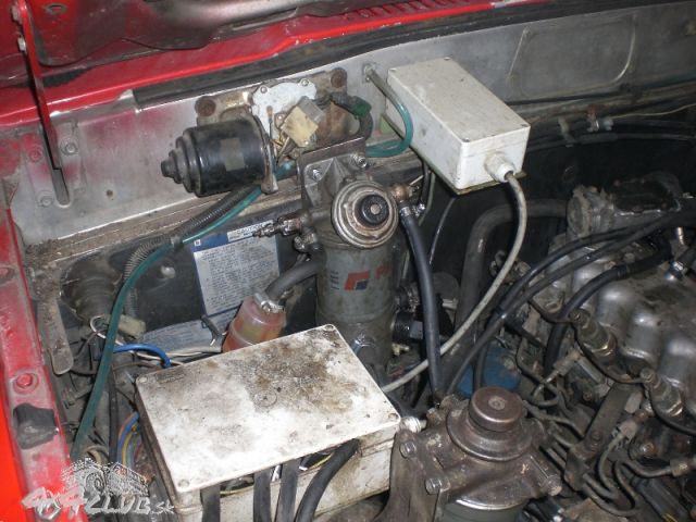

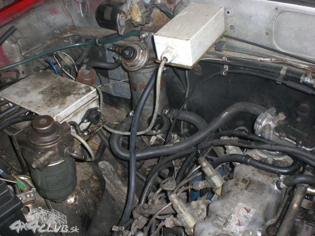

Tak po prvé ......nejazdi bez ohrevu ... ušetríš si nervy a aj filtre (v závislosti na tom, kde sú zaradené)
Ako prvý od nádrže je hrubý, potom ide papírák a nakoniec palivový pôvodný filter.
A nieje vôbec praktické používať malé kusy, aké si dal na obrázkoch.
Po druhé.... Nos so sebou aj náhradné plastové papieráky. Poprípade hlavný filter. Jazdiť núdzovo úplne bez filtra sa síce dá. ale čert nikdy nespí. :evil:
Tu je môj senník.
Je tam vidieť asi fšetko. aj hrdzu :-D Jemný plastový filter som tu už nahradil palivovým filtrom zo šrotoviska. Tento typ má regulovaný predhrev paliva. Doplnený je na vstupmom holendri žhavičom, pre ukrutne rýchle rozmrazovanie vstupnej časti.Obrázok

proc ne bez ohrevu? iba cez leto a iba 50:50 s naftou mozem,nee?
ide to do dodavky mercedes 207D co ma motor ako ma piano 240D. klasika liatinovy komurkacek s bytelnym cerpadlem bosch :-D
ja sa s tym nechcem moc nejak hrat... mne staci ked to auto vydrzi jezdit este dva roky.
ten naftovy filtrik plastovy za jedno euro co ma asi 10 cm je maly? tie mam v plane menit ked to uz nepojede.. a mozem dat aj dva za sebou... :lol:
jedine ze by som sa lahko dostal k tomu filtru zo srotoviska s regulovatelnym predohrevom so zhavicom. :wink:
