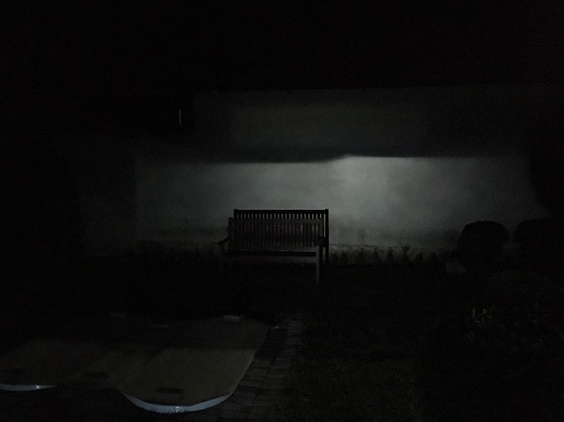

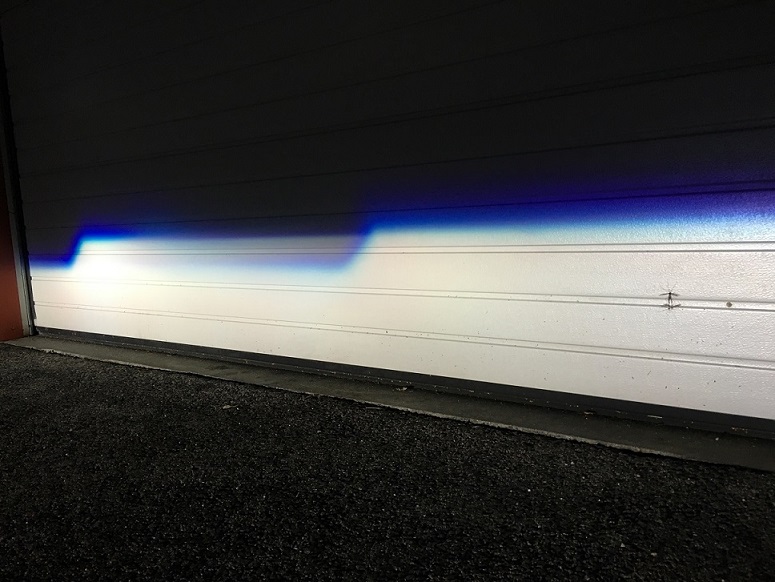

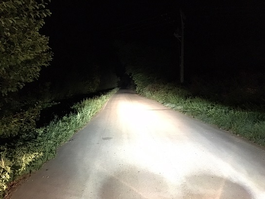

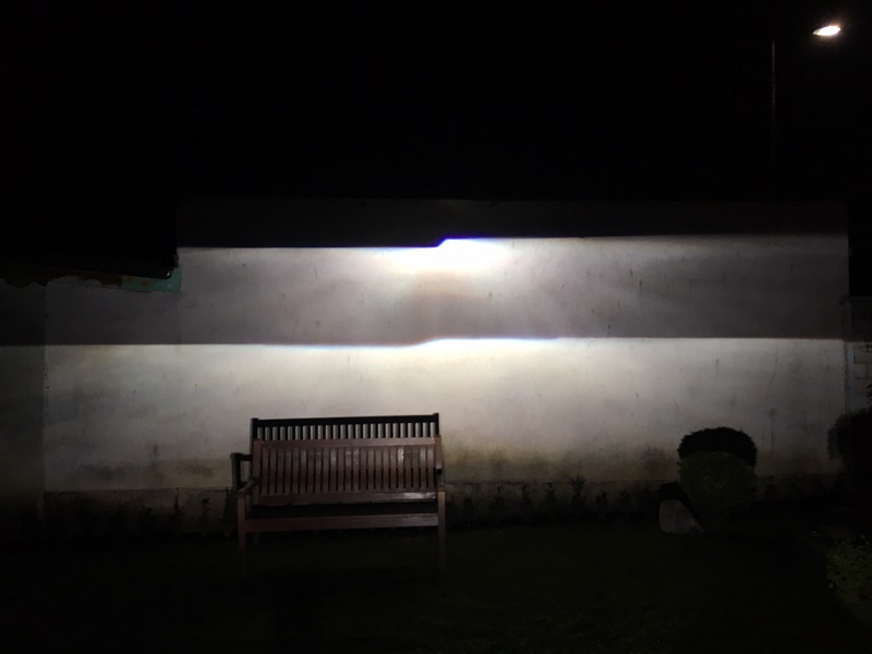

V prílohe je príklad prestavby OEM xenónu na bixenón (Honda Accord 7G). Stredná fotka je diaľkový mód, posledná je stretávací mód.

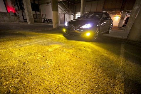

Pre hmlové svetlá sú tu aj 3000K "golden yellow" xenónové výbojky. Príklad toho ako to vyzerá. Je to jediný prípad, kedy má zmysle použiť výbojku pre parabolu. Hmlové svetlá sa primárne používajú pri nižšej videteľnosti, takže vtedy je rizitko oslnenia minimalizované.

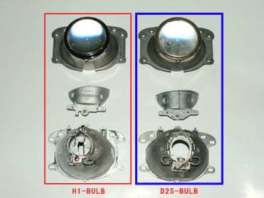

Veľa ľudí si myslí že projektor ( "čočka, lupa a pod. slangové názvy) je pre halogén aj xenón rovnaká, to nie je v žiadnom prípade pravda. Áno, niektoré halogénové projektory podozrivo dobre vykresľujú kresbu orezania svetla aj pri výbojkách, ale nikdy to nie je ono, mimo iného vznikajú tam tiene ktoré často robí výbojka, pretože je väčšia ako žiarovka a na tento faktor nebol projektor konštruovaný.
