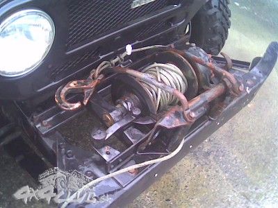

Tu je vidno detail mechanického navijaku na GAZe 66. :D
na toyotě to mám řešený stejně ,nevýhoda je že bez motoru netaháš ale u elektriky nebo hydrauliky tě neběžící motor nezajímá

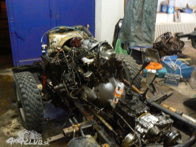

no je to tovární výroba zatím nemám moc fotek auto je rozebraný a repasuju ho ale tady jen pro představu trochu rozmazaný foto ta páka s flaškou tak tou řadíš navijálk a ten malej kardan do předu je pohon je to geniálně jednoduchý
