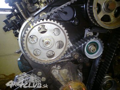

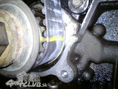

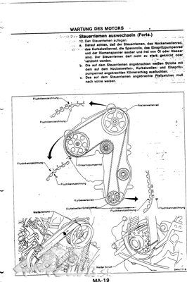

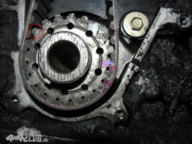

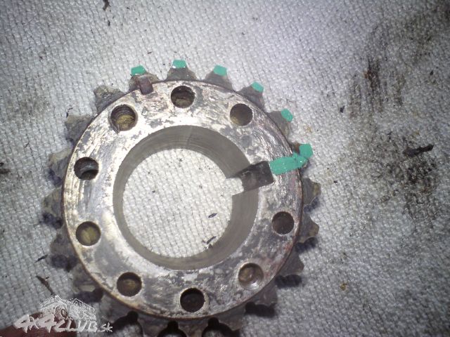

V čechoch sa teraz naposledy objavil malý problem. Patrol Y60 bol u mekánika na výmenu rozvodu. Patrol síce vrčal, ale funel, neťahal, ale mekánik, že akože hovno, že on len a len dobre.
na tom obrázku je zle , že koliesko je opačne, teda, čo má byť ku guferu je vidieť a čo má byť vidieť je schované. Tie mystické omalovánky ako na kameni Inkov sa ani nedajú komentovať (pozn. - červenú elipsu som domaľoval ja, že kde je ryska na koliesku ale zo zadu :-D )
takto to na ňom vyzerá
od drážky na pero šiesty zub proti hodinám

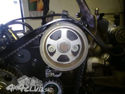

a na motore takto
a pre úplnosť, kdo by chcel počítať (nie každý remeň má od výrobcu čiarky)
Tak a aby sme si akože pomáhali. Ak je to k ničomu, tak sem nelezte :-D :-D :-D

EDIT1: ten posledný pičture je zle rozlíšený, takže od rysky čerpadla od jedna a na vačici končíme na čísle 25. Od vačice od jedna a na kľuke končíme na čísle 51. Počítal som to na poslednom Patrole, remeň nebol pomaľovaný od výrobcu a funguje to :wink:
