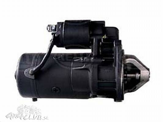

Tak a starter je vonku. Drzi na dvoch skrutkach ale dostat sa s k nim bolo ohubu,ale podarilo sa nakoniec.
Takze ho idem cely vycistit, lebo loziska tam asi nevymenim, lebo som tam zatial nasiel iba jedno uplne v predu a bude to nejake speeci Nissanacke.
Tot moj starter, teda takto vyzera:

ten štartér je asi Bosch. Podobá sa na ten z patrola.

Ano, je to BOSCH 1.9KW.Pozeral som na www.elit.sk aj Patrolacke, tie boli 2KW a nemali na predku ten "zobak" ci ako to mam nazvat

Pepe, ked už ideš robiť tak či tak rozborku aj zborku, tak rozober aj cievku, dnuka v tele je silový kontakt ktorý vlastne spája baterku s káblom na uhlíky na rotore, tak tie kontakty riadne vydrhni, lebo zvykli byť opálené a zaoxidované od tých amperov, úplne ich vydri do živého, aj potom ich strekni nejakým konzervátorom, nech dačo vydržia, vratnú strunu vytri do sucha a kus natri nejakou vazelínou, nech cievka ľahko behá, aj dnuka obal, môžeš tam mať hrdzu, kondenzát.

Auto stalo cely den, pokial som namontoval vycistetny starter naspat.
Prvy start bol vynikajuci, tocil ovela rychlejsie. Motor bol vychladnuty,ale teplota cez den uz dnes bola okolo 0,takze ci ten starter dostal rozum uvidim az sa zase poriadne ochladi. Vsetko som dokladne vycistil a loziska som navazelinoval, komutator jemne prebrusil.
Keby som na nom chcel vymenit nejake loziska ani neviem kde by sa dali zohnat, v predu je take miniaturne valcekove a na konci nie je lozisko,ale len taka umela hmota v ktorej sa hriadel klze. Potom su tam urcite aj nejake dalsie, pretoze ten starter ma este navyse jeden prevod, cize je zprevodovany.

Mne sa na štartéry s prevodovkou Hitachi rozsypala voľnobežka. Mám náhradný z Laurela, ten má iný počet zubov a je ináč pootočený, ale voľnobežka možno bude pasovať.
Pepe, teraz mám nahodený Bosh bez prevodovky a zobák vpredu má.
