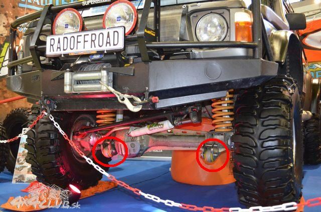

Ďalej sa chcem spýtať, kde sa daju kupiť tieto zníženia uchytenia predných ramien?

hm, popisalo sa tu niekde o tom celkom dost, ale podme...
toto je standardna relokacia zadneho uchytu, v pripade vyzsieho liftu, da sa to vsak riesit aj takto
tieto relokacne platne mame vyrobene na patrola
potom je dalsia alternativa, ze podobne relokacne platne ako si dal foto maju aj zmenenu polohu osi otacania ramena na priecnu (cize dalsia moznost ramena otacat sa okolo priecnej osi, teda hore, dole a tym lepsie krizit = ide o to, skombinovat v istom zmysle ulozenie ramien na toyote a patrole koli lepsiemu krizeniu prednej napravy a samozrejme do istej miery aj relokacia zadneho uchytu pri vyzsich autach...
pri tejto alternative treba ratat so zhorsenim stability na ceste, avsak pre offroad ucely je to samozrejme lepsie aj ked sa trochu zhorsuje bocna stabilita v kombinovanom naklone a krizeni, ako vzdy zas je to ciastocne o kompromise...

no, Husky tam podobne popisuje ako sme to spolu niekedy pred xxx rokmi robili,, v dnesnej dobe vsak aby nemuselo kazde auto ist k nak na dielnu sme vyrobili relokaciu skrutkovaciu dopredu a kazdy si moze namontovat sam, ale vyznam to ma pri liftoch vyzsich ako cca 12 cm (bez rozdielu vysky pneu)
