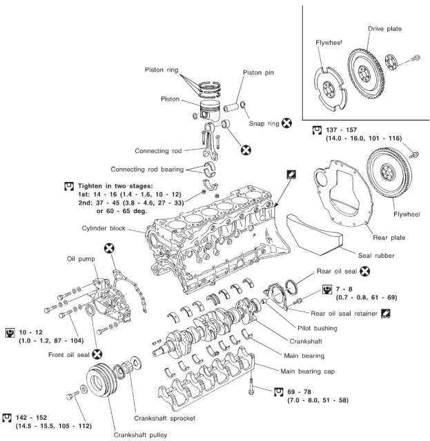

Mam cisto laicku otazku. Kde v motore najdem remenicu kluky?
Patrol GR Y61, 2,8TD
Str, 13.10.2010, 10:55
Príspevky: 573
anglicko-slovensky slovnik :wink:
klukova hriadel - crankshaft
kladka - pulley
t.j. crankshaft pulley - uplne dole vlavo
Y61 - 2,8TD ma remenicu No: 123030Y800, ktorej vaha je 3,75kg
Y60 - 2,8TD ma remenicu No: 123030Y000, ktorej vaha je 5,028kg
