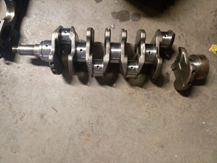

Dik za predchadzajuce prispevky k veci.
K teme, len ako dopadla predchadzajuca klukovka...

hmm. hezky dostala ta klukovka po ......
Ta M57 bavoracka znese podstatne viac Nm
