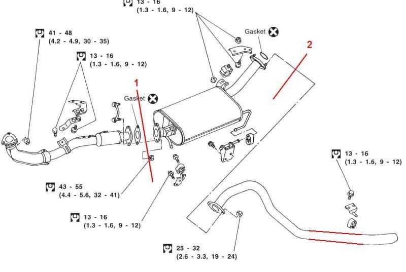

Michal, odcvakni to pred napravou ako som pisal, pripomen mi ale, ty mas 2,8 alebo 3,0 ? motor sme ti neupravovali, ci hej ?
2,8 bez uprav.
V ktorom bode 1 alebo 2? Mam ale dve podmienky:
1, uprava sa musi dat kedykolvek vratit do povodneho stavu
2, nesmie to dymit detom sediacim na zednych sedadlach rovno pod nos
Patrol GR Y61, 2,8TD
Str, 24.03.2010, 13:42
my to robime takto, ale je to o zvarani a rezani, vzdy je to vratny proces, ale ni v zmysle odskrutkujem, priskrutkujem
...s dymom do kabiny problem nemame, kazdopadne ak by si stal na mieste a turoval motor s otvorenymi zadnymi oknami, nie som si isty, co by sa dialo...
Str, 24.03.2010, 13:58
Príspevky: 705
Na Karlita: "Veľmi nepriaznivé je jazdiť okolo 2000 otáčok " mozes mi to prosim trochu viac objasnit.
Na Rada: Kam to potom vylezie? Ponad ram a do priestoru pred zadne koleso?

Furt len na 2000 otáčok znamená jazdiť v režime, tesne nad začiatkom účinnosti turba (iný Ťah je od 2,2t otáčok). Je dosť malý prietok plynov a usadzuje sa to, no. Nie je to deštruktívne, to som nemal na mysli, ale nepriaznivé je to z pohľadu zanášania výfukového systému. Sám si písal, že len málokedy ideš vyššie a o tom to je.
Aj ja sa vozím napríklad na 1.600 keď sa šolícham a nepotrebujem akcelerovať, ale na druhú stranu nebojím sa 3tisíc, skor naopak, dávam mu 8-)
Rado to zahne kolmo dolu
-ka-
Červená je tiež farba...
+420 604 240 223
Str, 24.03.2010, 16:33
no, uplne kolmo nie, to sa mi len triasla ruka na monitore, ked som kreslil :-D
vyustuje to ped zadnym difom nadol, malinko sklonene dozadu
Str, 24.03.2010, 17:37
Príspevky: 705
Pomoze motoru aj takato mala uprava?
Ten posledny tlmic prec.

Nasiel som 3" bez toho posledneho tlmica. Tak co pomoze?
Pon, 29.03.2010, 8:53
Príspevky: 140
Bydlisko: BA/PK
Ja ti neviem Michal, mam to spravene bez toho posledneho tlmica, cize asi 20cm za kolenom ktore ide ponad napravu to mam ucvaknute a sam neviem ci to ma nejaky vplyv, ak cakas zlepsenie 5% tak to podla mna ani nerob, pokial 1% ok ufakli to.
Onehda davnejsie mi Rado povedal ze prave to koleno ponad napravu, berie % na vykone, logicky by to tak aj malo byt. Chystam sa to zrealizovat.....ale
.....ale zachytil som taku info, ze ten stredovy ''velky tlmic'' treba dat prec a nahradit ho tym malym co je na konci a zahnut to nadol ako popisoval Rado.
Mate niekto skusenosti alebo referencie o tom??
