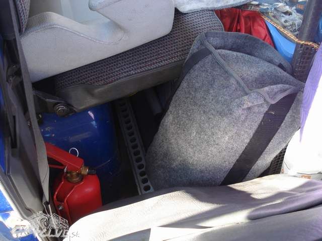

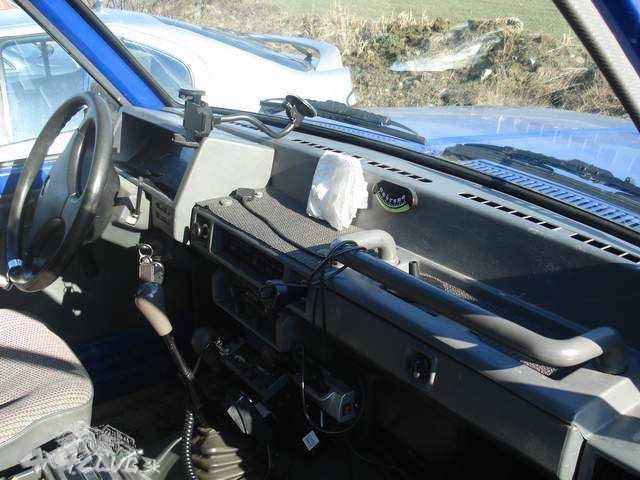

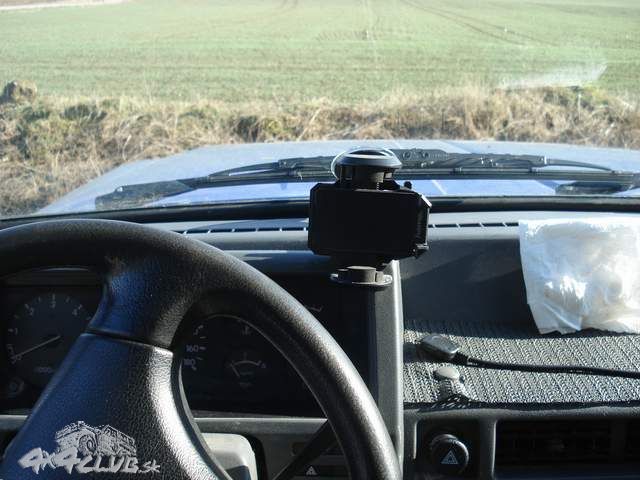

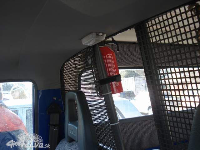

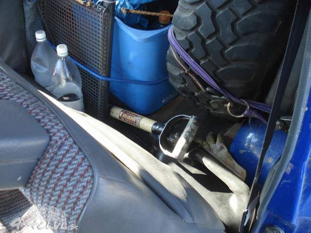

Tu máš tie fotky. Zdôrazňujem, žiadne vychytávky, skôr snaha získať z minima priestou minimum bordelu a mať veci ako tak v dosahu.
Pohľad na kom. centrum
Malý hasičák úplne poruke. Slúži zároveň ako vešiak na čiapku.
Prídavné palivové nádrže pre PD aj posádku
Tuto sedáva Andrea, len sa mi ju nechcelo inštalovať
Veľký hasičák. V tej šedej taške sú veci, ktoré nikdy nepotrebujem, ale musím ich mať - povinná výbava, štartovacie káble, koncovka na ťažné, pumpička s hadičkou. Medzi tašku a hasičák ešte vojde karimatka a potom sa to celé pekne priklopí mitfárovým sedadlom a pekne to drží a nič nehrká.
Energetické distribučné centrum
A celkové zátišie. Tróni tam náklonomer, ktorý nezaberá miesto a nikdy nezavadzia.

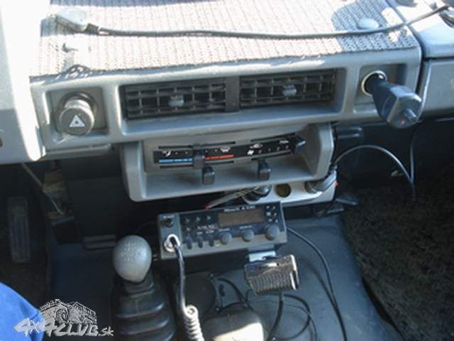

Presne toto mám teraz rozrobené, to by ste maly teraz vidieť moju prístrojofku :D . Teraz tam naťahujem všetky možné káble.
Milos píše:
nejaku konzolu alebo nieco obdobne na vysielacku a na radio.. vysielacka by bola pod radiom.alebo ked uz budes riesit ten slzickovy plech mozes urobit tu ´´skrinku aj z neho´´...
Vysielačka ide vedla rádia, presne tam vyjdú, a nad tým bude odkladací priestor. Ale nie z pičaplechu, to pri zasvietení slnka by som oslepol.

A miesto , ktoré sa uvolnilo na stredovom kastlíku po rádiu, teraz vyplním vypinačmi na navijak, svetlá a tak.
