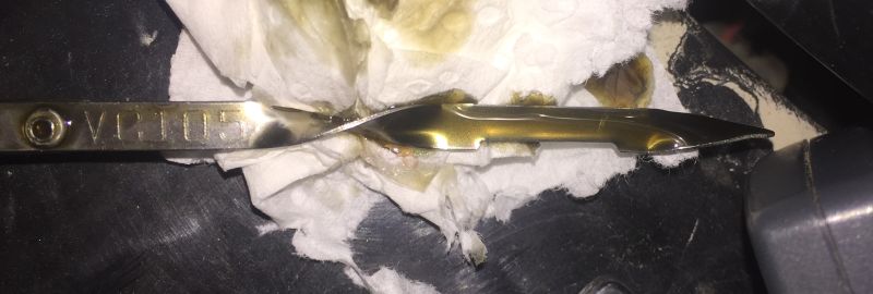

Cez vikend som kukal olej, po noci co bolo auto odstavene mam toho oleja nejako podozrivo vela, vid obrazok. Na mierke ho mam vysoko nad max, az po skrut mierky. Bol som v tom, ze olej sa ma merat ked je auto odstavene dlhsie, nech vsetok stecie, teraz zasa citam ze je lepsie nechat motor 5 min pobezat a potom kontrolovat olej, tak neviem. Ako vidno, mal by som mat spravnu mierku (skratenu), cislo VC105. Este ju zmeriam metrom, mala by mat cela 71 cm.
Co mi bolo ale divne, je, ze 2x (piatok, sobota) sa mi stalo, ze ked som nastartoval odstavene auto po noci, tak ked zhasla po starte kontrolka mazania, tak sa rozsvietila kontrolka chyby motora (oranzova). Skusal som opakovane starty, vzdy sa rovnako rozsvietila, az cca po 5 minutach behu motora a vypnuti/nastartovani sa uz neukazala. Ked uz bol motor zahriaty (nastartovany po cca hodine), tak sa nic nerozsvietilo. Neviem ci to ma suvis s prilis vela olejom v motore?
Ak by sa ti chcelo poslat diag kabel postou, pomohlo by, skusim nahodit diagnostiku a spravit zaznam. Dakujem! Nejake vacsie pokusy (zhodenie priruby turba) robit nebudem, tu v BA sa mi zial auto nezmesti do garaze (nizky strop) a na parkovisku pred domom je to o drzku.
Tie vstreky pozriem, ale keby sa nieco tlacilo von, muselo by to skor ci neskor skoncit na spodku motora alebo na zemi. Zatial ako som spominal, absolutne nic vidno nebolo.

Vsetok ma stiect dole a pri tomto aute to moze trvat velmi dlho :) Steceny dole s tou spravnou merkou, ktoru mas, by mal mat ten objem 8.2L niekde v hornej polovicu vyrezu mierky. Ked chces kablik, posli adresu do spravy, poslem. S kablikom si vycitas kody, popozeras hodnoty live. Ak mas nejaky lacnejsi endoskop, tak staci sanie pred turbom dat dole a vopchat dnu kamerku, a pozriet cez telefon, ci tam nie je olej.
