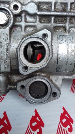

Ale zboku do klietky predvstreku ide od pacok taka nevystredena packa na konci z gulkou ktora mi v klietke do nicoho nezapada.Ani z klietkou nejde pohnut,v klietke je vybranie medzi 2 rolnami a je tam ryska a 13.Aj spodny deklik som dal dole a pod nim je neaky plny plechovy kruzok z malou dierkou.Tak asi rozmyslam ze sa nikam nepohnem,cerpadlo vymontujem a zanesiem do servisu.

Takze odoberies dalsi deklik ktory je na spodku cerpadla(pod deklikom pacok),pod nim je piestik automatickeho ovladania predstriku.Mal by sa ti povysunut a ked nan budes zatlacat a uvolnovat ho,musi behat bez zadierania a protidoska v tom vrchnom okienku sa musi natacat
Nepohlo sa to aj ked som na to tlacil pajsrom.

To nieje pliesok,ale piestik na ktory tlaci nafta a tym padom nataca tou doskou.Ked ten piestik nepohnes pasrom,nepohne nim ani tlak nafty.Takze tam bude daco zaseknute a cerpadlo musi von.
Ta nevystredena packa prave opiera o tuto cervene oznacenu
20220702_135453.jpg [ 87.77 KiB | Zobrazené 4980 krát ]
cast tej klietky,ked ju tak nazveme a trocha nou pootaca.Piestik ju potom pri vyssich otackach pootaca viac ,kedze vyssimi otackami vznika aj vyssi tlak nafty v cerpadle a tak odtlaca ten piestik proti pruzine od toho deklika..Ak ti tu klietku pootocit(nadol) nejde,je zaseknuta bud ona,alebo ten piestik a tym padom nemoze regulovat predvstrik.

Presne takuto fotku som spravil aj ja a je to rovnake.Dobra sprava je ,ze sa mi podarilo poskladat cerpadlo az na 1 pruzinku co je na vrchu ovladania plinu pod tym elektrickym senzorom na egr ventil.Niako mi nepasuje ale ani ten senzor som tam nedal.
Horsia sprava je ze motor ide ako pred tym.Ale nejde mi to do hlavy preco do 2200 ot ide tak ako ma.Potom ho zacne dusit a trha motorom.Este skusim napojit cerpadlo priamo z bandasky ako si pisal.

No a ten piestik sa ti teda hybe a pootaca tou klietkou?Ked si pisal,ze s nim nemozes pohnut.Ak ti trasie motor aj vo vyssich otackach.mohlo by to byt aj chcipakom,alebo pridretou ihlou na tryske....ale to je skor bolest pajera.
Sak skus odpajat jednotlive trysky,ci sa bude menit chovanie motora.

Neda sa pootacat klietkou.Nooo chcipak ma nenapadol ale ako som pisal,akoby nieco prerusovalo palivo.Vzadu na cerpadle mam taku elektronicku dosku zevraj immobilizer ale vybrat sa zevraj neda len odvrtat sroby.3 kable idu do toho bazmeku.A ani z bandasky motor neisiel viac.Zaujimave ze na kopci pri Trencine motor nevladal tahat minuly tyzden.Dole cca 85 a hore 70 km/h.Budem musiet zmerat aj tlaky vo valcoch.
