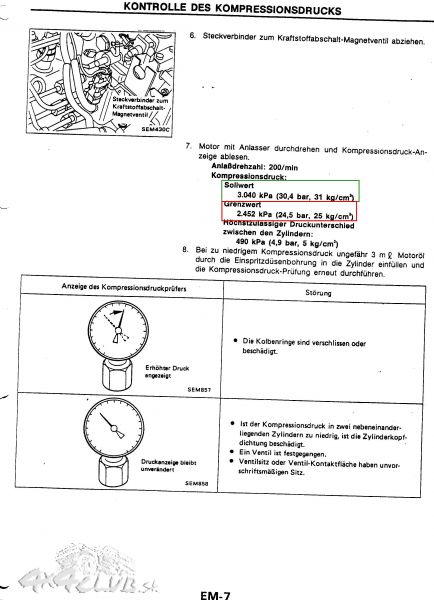

Vie mi niekto povedať referenčnú hodnotu pri kontrole tlakov vo valcoch GR Y60 motor RD28?

a inak sa tam píše:
požadovaný tlak 3,04 kPa (30,4 bar)
Hraničná hodnota 2,452 kPa (24,52 bar)

Inak Michi, je to strana 108 z CD čo máš - dielenská príručka Y60 :wink:

Karlito píše:
-ka-
Napadlo ma to keď som videl tvoj obrázok. :lol:
