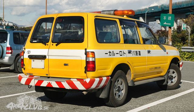

Keby som mal HDJ 80, tak by som Patrolákom závidel akurát vertikálne delené piate dvere
80-tky boli aj s vertikálne delenými zadnými dverami :-)
to len aby si nemusel závidieť :-D
Štv, 26.11.2009, 11:00
Príspevky: 141
Bydlisko: Ba
Obrázok[/quote]
Lenže to nieje HDJ 80, ale HZJ 80. Je to pracovné auto do rozvojových krajín. Má predkomôrkový radový šesťvalec objemu 4,2 bez turba a výkon je cca 131 PS. Niekoľko takýchto áut behá vo Francúzsku a v Beneluxe. Na trhu s ojazdenými autami sa takmer nevyskytujú.
Na tie zadné delené dvere existuje originálny toyoťácky nosič rezervy, ktorý unesie aj veľkú gumu (toto nieje samozrejmosť u mnohých offoch) a potom sa miesto pôvodnej rezervy dá pod auto domontovať prídavná nádrž až 170L !!!
Inakšie jedna zaujímavosť: Na poslednej Transsiberian Rally skončili na prvých siedmich miestach posádky na Porsche Cayenne a na ôsmom mieste nemecká súkromná ženská posádka na HZJ 80. Super výkon na tak ťažké auto so slabým motorom. Na hladkom dieseli sa výkon dá zdvihnúť len trošičku a priebeh krúťaku tiež.
